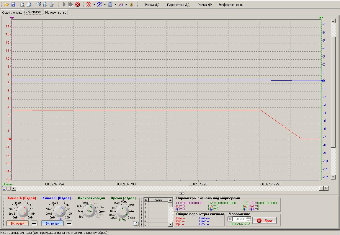

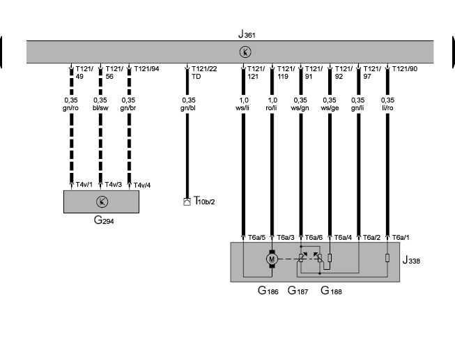

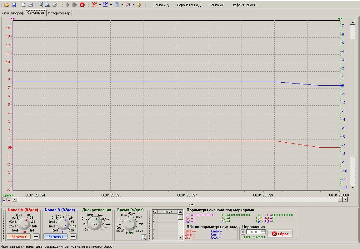

  1. На 1 (90) есть управление на 4 (92) управления нет, не могу понять от куда идет это управление. С драйвера?
  2. проверил в точках ЭБУ Т121 90 и Т121 92, заслонку открывал в ручную
  3. Управление проверить в точках ЭБУ Т121 90 и Т121 92?
  4. Здравствуйте. При попытке сделать Адаптацию дроссельной заслонки появляется ошибка Р1559 Ошибка базовой установки, пробовал заводить двигатель при нажатии на педаль газа дроссель не реагирует. В проводке было замывание, провода которые замкнули шли на ДРОССЕЛЬНЫЙ УЗЕЛ, проводку восстановил. Как уточнить в ЭБУ или а ДРОССЕЛЬНОМ УЗЛЕ. Заранее благодарен. Адрес 01: Электроника двигателя Label: 06B-906-033-AZM.clb Номер блока управления: 06B 906 033 G Компонент и/или версия: 2.0L/2V SIMOS32G00HS3680 Кодировка: 00021 Код мастерской: WSC 05311 Дополнительная информация: WVWZZZ3BZ1E082173 VWZ7Z0Y2957786 VCID: 244C1089B4F3206398-5178 8 Найдены неисправности: 17972 - Блок дроссельной заслонки -J338 P1564 - 35-10 - пониженное напряжение при базовой установке - Непостоянно 17579 - Датчик угла поворота 2 привода дроссельной заслонки-G188 P1171 - 35-10 - недостоверный сигнал - Непостоянно 17950 - Датчик угла поворота привода дроссельной заслонки-G187 P1542 - 35-10 - недостоверный сигнал - Непостоянно 17967 - Блок дроссельной заслонки -J338 P1559 - 35-10 - ошибка базовой установки - Непостоянно 16705 - Датчик числа оборотов двигателя P0321 - 35-10 - недостоверный сигнал - Непостоянно 16486 - Расходомер воздуха(G70 P0102 - 35-00 - )слишком низкий уровень сигнала 18014 - Информация о плохой дороге/задан.момент двигателя отБУ ABS P1606 - 35-00 - неисправн.в эл.цепи 17987 - Блок дроссельной заслонки -J338 P1579 - 35-00 - адаптация не запущена Готовность: 0110 1101
