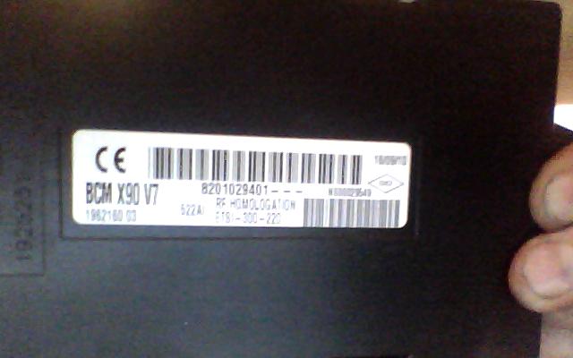

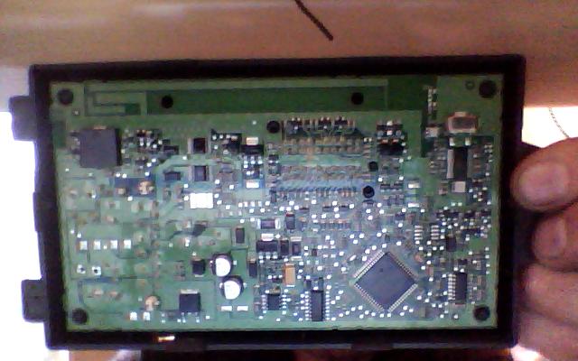

    Renault Logan 2010 года,утеря всех ключей.Снял блок i ,а там вместо 95040 ,стоит 93с66,дамп с 93с66 считал но прогер его не принемает,подскажите пин сдампа ,попробую положить через обд,дампы и фото блока в архиве 11 .BIN 12 .bin
  7. Спасибо всем кто откликнулся ,где ошибся вроде понял,ОДО не занимаюсь,еденичный случай,банить никого не надо
