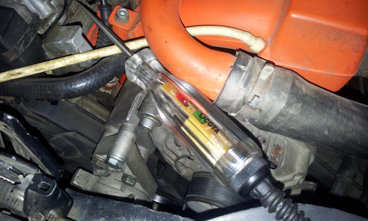

  1. При подключенном! Эта отвертка видит импульс с датчика колена
  2. Питание на работающем двигателе, с сигнального 0,7 - 0,8V, отвертку смотрите ниже
  3. ГРМ по меткам! Осциллографа нет! Через индикаторную отвертку, импульса нет! Питание на датчик 5V

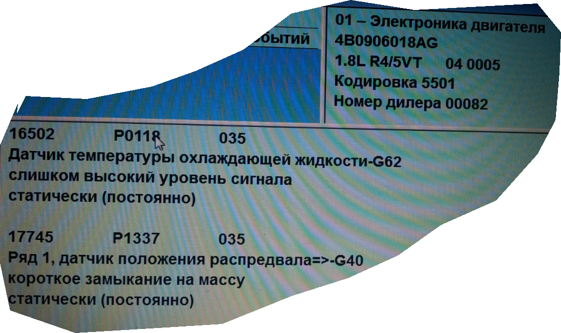

  4. sedoi80 опубликовал тема в VAG AUDI/VW/SEAT/SKODA
    Passat B5, 2000 год, мотор ANB, МКПП, WVWZZZ3BZYE284290 Ошибка по датчику распредвала, проводка проверена, от эбу до датчика, все норм! Менял датчик на новый! По температурному датчику вопросов нет! ВМТ прыгает до 15 градусов Во вложении фото ошибок
