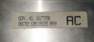

  14. Катушки меняли местами! Управление нет на обоих блоках! Импульс на форсах не проверяли, там до них очень сложно добратся. Если есть необходимость, значит будем проверять!
  15. Осцилл. будет только в четверг! провода между собой проверяли вроди норм. Может быть из-за датчика распредвала с 3,0 мотора, который поставили на колено?
  16. ЭБУ с контрактного мотора, нет 100% уверенности, что ЭБУ целое!
  17. Эбу приговорили и заменили! Ничего не поменялось! Можно подробнее?
