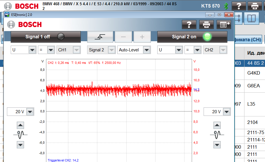

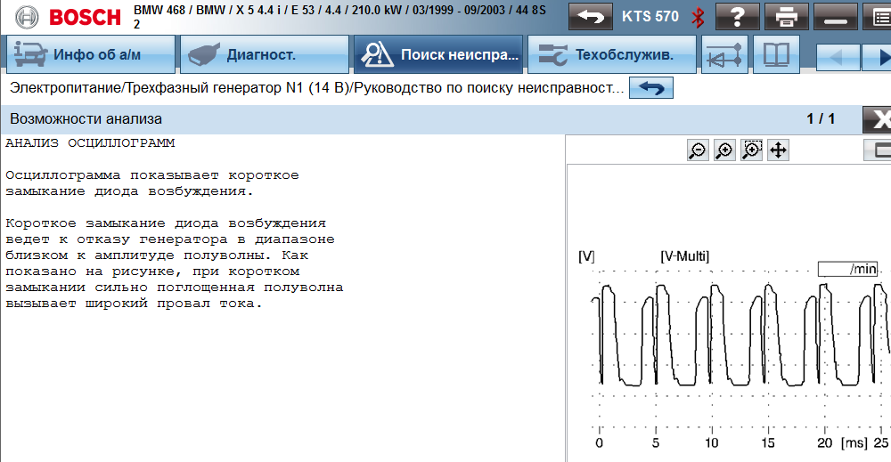

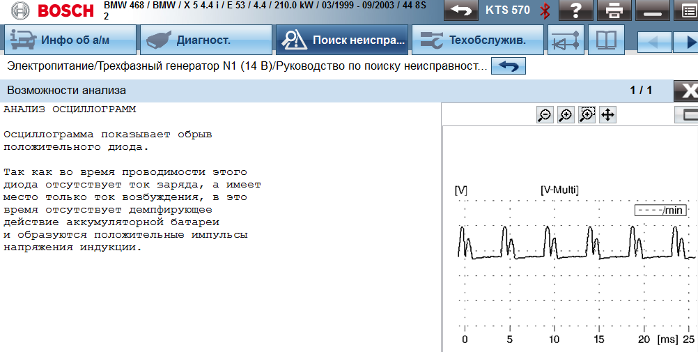

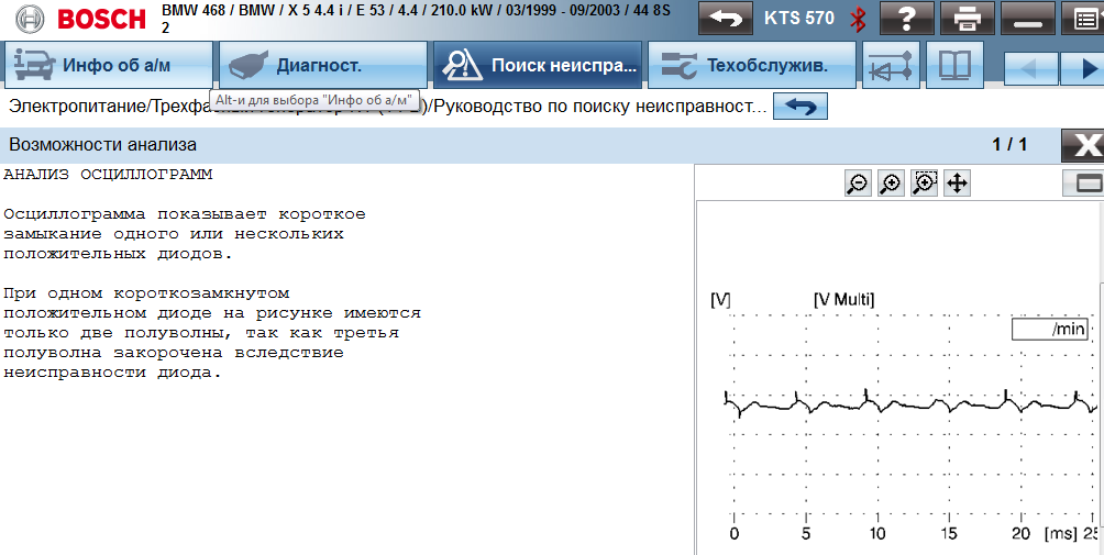

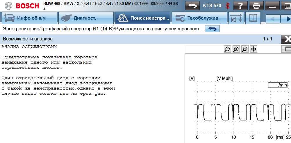

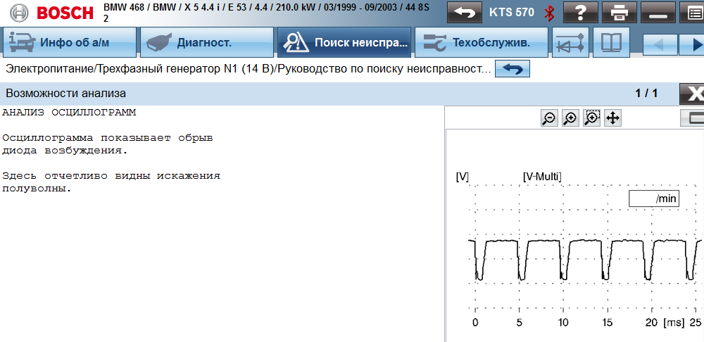

  15. Доброго времени суток форумчане! В диагностике начинающий. BMW X5 4.4i 2001 E53 448S2 Нет заряда АКБ. -Прозвонил цепь Ген-Акб (со слов хозяина Ген новый) при снятых клемах "ок", проверил массу "ок". -Осмотрел 2-х контактный разъём на Ген (по схеме 1 контакт на предохранитель 7.5 А F10.5 , 2-й на ЭБУ двигателя (13 пин) звонил, поджал клемы на фишке. - После запуска двигателя на ХХ зарядка 13.9-14.2 (до этого 13.5), но при движении зарядка падает, АКБ разряжается до 10В. Вопросы: 1) где искать ещё? 2) место расположения пред. F10.5 (в бардачке или в багажнике)? 3) перед этим меняли рул/рейку возможна ли связь? Также хозяин жаловался на разряд АКБ за сутки. Фактические параметры центрального блока ZE 1.2 э/потреб. стекл/подъёмн. сзади слева 0 А, справа 0.2 А. Вопрос: ток покоя велик или для этой машины норма? Согласен,что пока ещё дилетант, но прошу понимания и помощи. Спасибо P.S Подключался Bocsh KTS 570, схема из KTS, при выборе группы сканирования не смог подключиться к Распределителю электроэнергии (что это может быть?) Снял осцилку. Рисунки образцов из WDS и KTS авто ХХ 2000 об Может кому пригодится:
