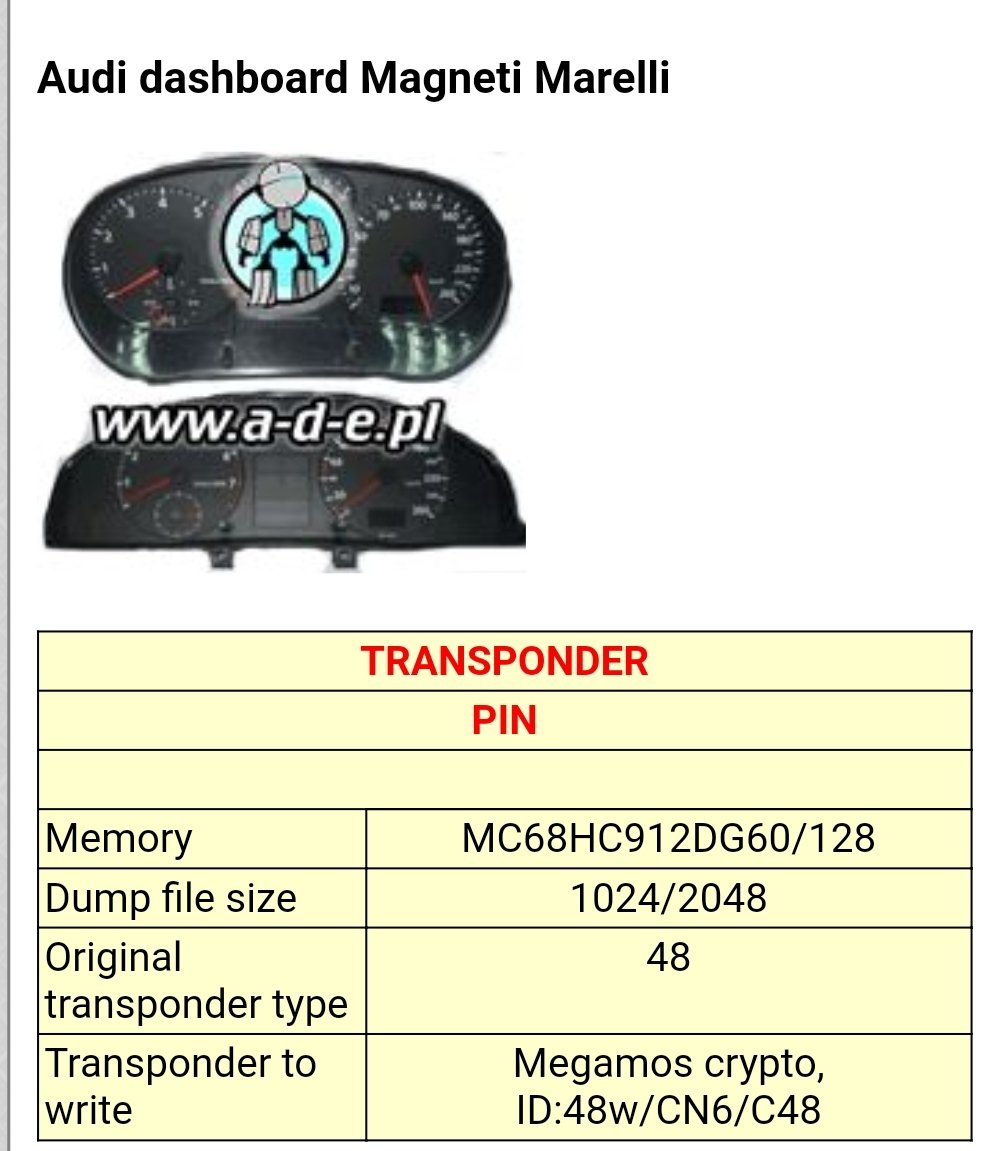

Ауди А6 С5 2001г 2.4 бензин замена приборки.
Оплатил...
Согласен, обычно на VDO меняют но не в этом случае, здесь MM меняют на MM с процессором как на фото выше...
