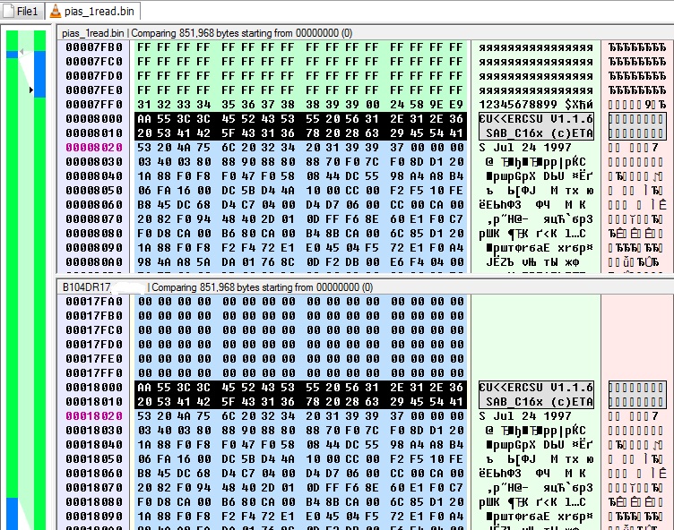

  4. По защите все правильно, но! Галеттой Вы не зашьете файл длинной 896кб в процессор с установленной длинной файла 832кб, поэтому все Ваши потуги с галеттой бесполезны. Попробуйте пиасини, она работает с длинной файла 832кб, но чем будете снимать флаг защиты? А без его снятия работа в bsl-режиме невозможна. Из справки комбика: "При запуске ЭБУ внутренняя программа анализирует флаг автозащиты и, в случае необходимости, устанавливает защиту на процессор, делая невозможным работу с ЭБУ через BSL-режим" Другими словами - сначала по OBD снять защиту, а потом уже работаем в bsl-режиме. В М78 еепром внешний, во флеши его нет, т.к. при записи флеш 832кб через bsl-режим мы ничего никуда не переносим. Во флеши может стоять только флаг опроса иммобилайзера(ИМХО).

  15. Галетка вычитала в стандартном формате(не игнорируя область ОТР процессора, просто заполнив ее нулями, при записи эти адреса не трогает ни один загрузчик). Но, галетка читает образ длинной 896кб, поэтому в конце добавились FF.
  16. По бошу 797+. Пиасини читает правильно, но в своем формате. С адреса 0х8000 по 0х18000 находится защищенная область ОТР процессора, ее пиасини при чтении игнорирует(другими словами просто пропускает), т.е. при сравнении с исходником файл получается со смещением по этим адресам, а в конце дописывает FF до полного образа. Здесь работает правило: чем считал, тем и залил, тогда все ок.
