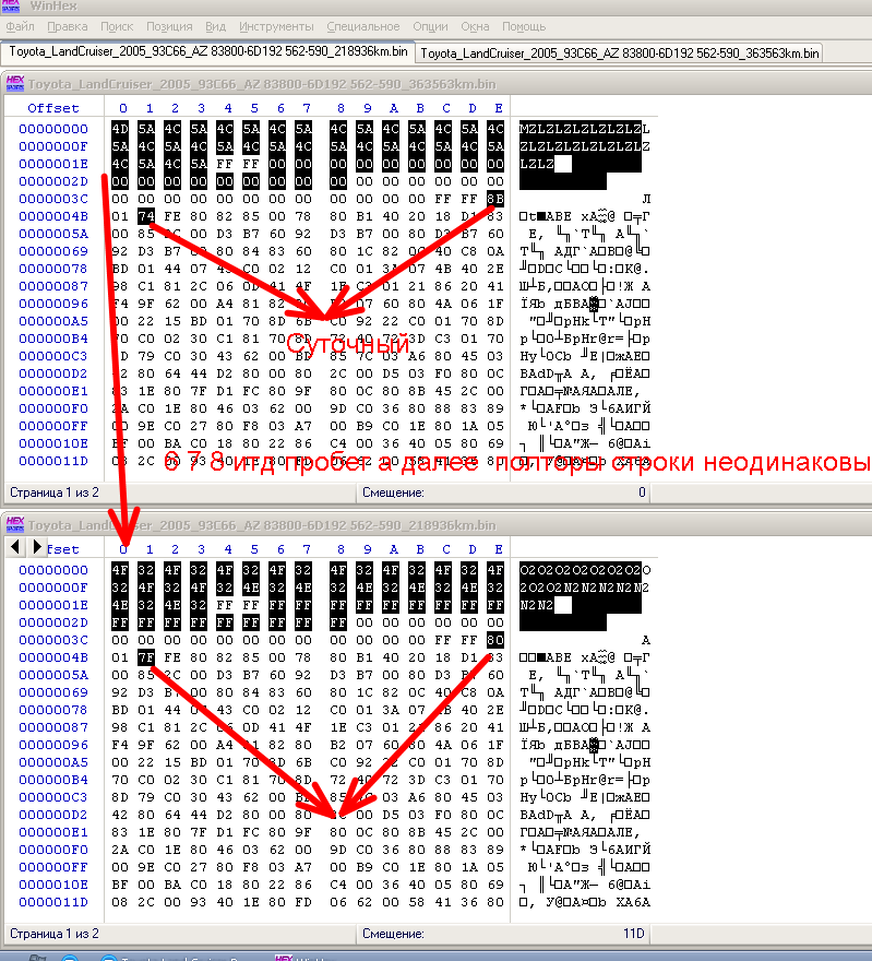

  8. maxx343 Бесплатно это не хорошо! Я халавы не ищу и в первых постах написал если комерческое- пишите в личку --мы на форуме тоже всё подрят не раздаём чтоб умников не плодилось!! YUKKA Спасибо за пояснения -програм по НЕХ хватает -сам прошивки собираю для автомагнитол итд,а вот интересное у меня с приборкой происходит- одну и туже прошивку выложеную выше залил в первый раз всё как описал выше а во второй раз и в третий опять 857645 на дисплее и моргает микрушку проверил на приборке Нундай старекс всё работает!! считывал заново после каждой заливки и сравнивал в трёх программах изменений ни каких!!??? ступор !!!pionersurg Скачать то непроблема и дело не в деньгах знать бы что 100% она подойдёт после проверки 28 дампов из разных источников --сомнения в том что будет то что нужно усиливаются!

  14. Отчёт о проделаной работе с вопросами возникшими после онной!!!! 1) подключив панель на столе --Спасибо Алдексею!! испробовал эти прошивки тупо пытаясь получить результат НО полдучил только потраченое время некоторые прошивки на табло показывали несуразный пробег в 8547000 854765 874456 другие напротив 415 57 и 4015 В связи с этим появилась повторно мысль о правельности считывании и записи в 93С66!! Мой прогер не имеет функции переворачивать файлы и читать епромку впаяную в приборку отсюда вопрос может ли быть такой результат из за того что я микрушку шью в прогере выпаивая её а дампы предложенные считаны с приборки???? 2)Если это и есть причина то где взять дампы считаные прогером с выпаеной микрушки!А если нет то в чём проблема несоответсвии дампов панеле??? Заранее спасибо за ответ!!!

  17. Вот сравнить бы считаные дампы с прогера и с приборки может в этом и есть дело что не идёт дамп в моём случае??
