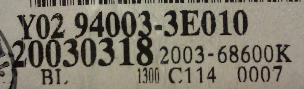

  17. спасибо за намёк. Номер детальки (топливо+температура) 94002-55482, в exist 1500р. Если владелец не продаст так авто, то закажет деталь.. поменяю..

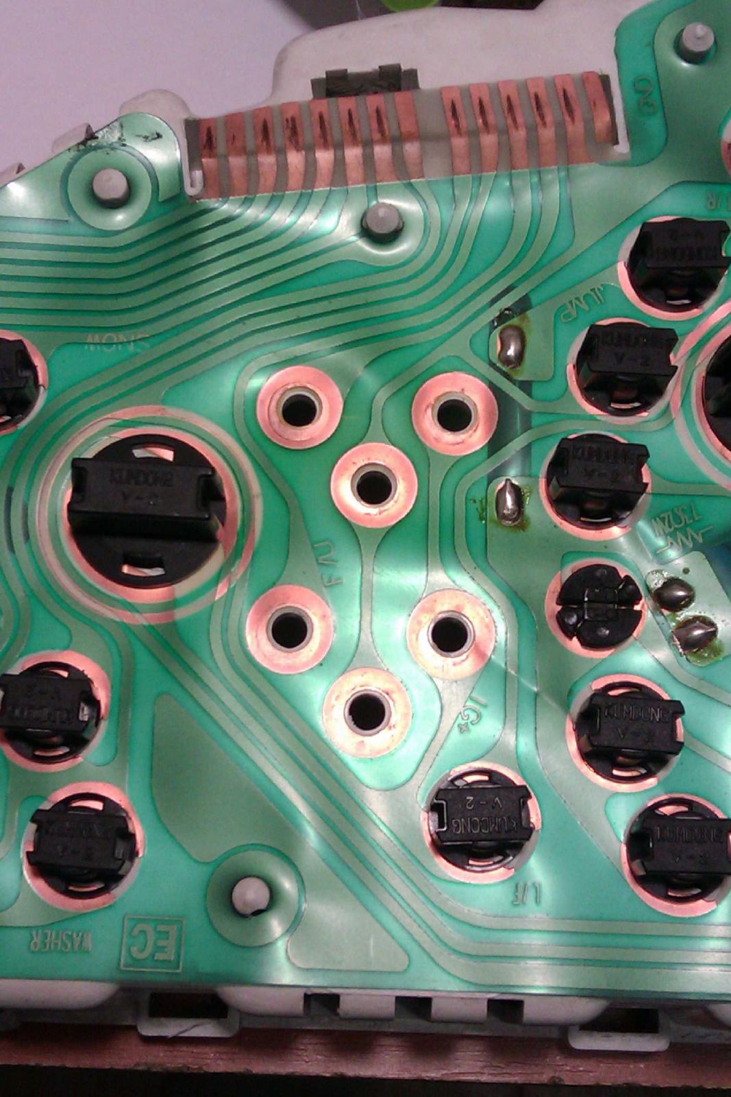

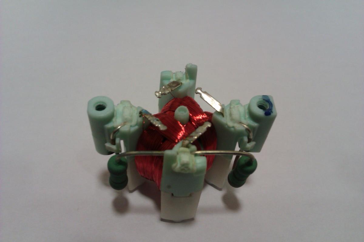

  18. Kia Sorento 2003. Стрелка бензобака не отклоняется до Full при полном баке - примерно на 1 деление меньше. Соот когда показывает минимум и загорается лампочка на заправке явно не полный бак приходиться заливать. Думал вытащить стрелку и переставить на деление. Стрелка поворачивалась туговато. В итоге сломал ось у самого выхода из моторчика. Подрезал пластик вокруг остаток ротора, подпаял остатки оси - крутиться стала ещё тяжелее.. Но после установки в авто, при заводе повернулась таки на пару милиметров. Подскажите с каких авто может подойти моторчик ?
