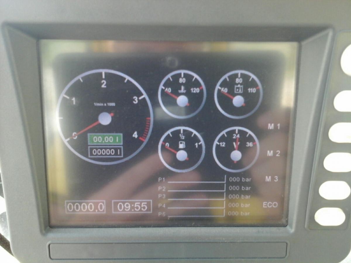

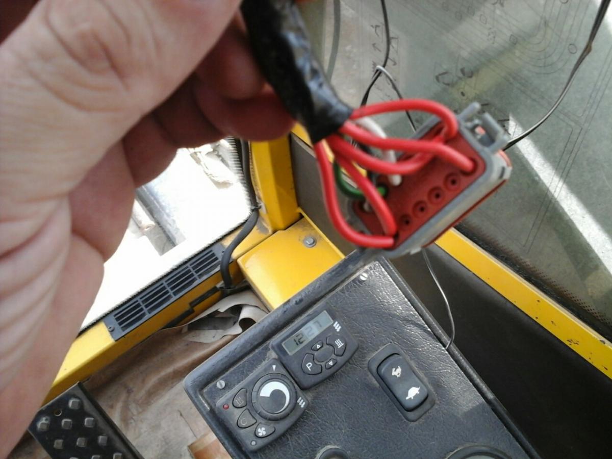

  7. Добрый день! напрашивается John deere powertech 4045 для намотки моточасов буду благодарен за полезную информацию
