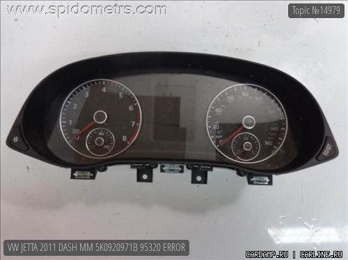

    всем привет.хочу прочитать этот камень,но не получается ни как.кто то писал на форуме что закрытый проц. ну тогда почему заявлен в списке у пенко как читаемый? я думаю проблема в том что даташит от прог.upa usb и от nec/renesas не сходятся! вот сами посмотрите.или я что то не догоняю? uuprogs.rar renesas-electronics-corporation-upd703421ga-gae-qs-ax_3275a2f4a3.rar

  21. правильно говорит televizor123456, проблема остается во флеши nec-а. я это знаю по личному опыту, как то завалил дигипрогом VW JETTA 2011 DASH 5K0920971B 95320, тачка заводится стрелки работают датчики тоже но на экране error место пробега. даже diagprog 4 но смог поднять.а abs слетел после того как залил другой дамп 24c64. вот дамп после увала. купил упа усб ори. для нека.. жду следующего JETTA_2011_5K0920971B_95320_ERROR.rar
