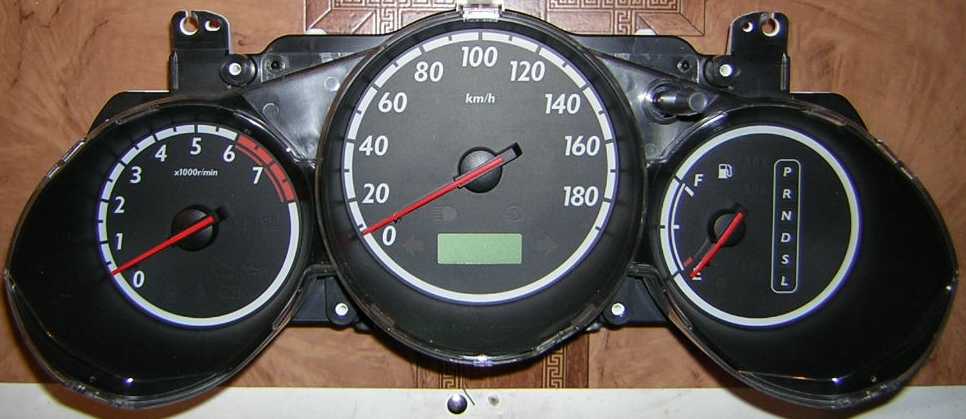

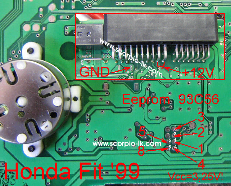

  1. ребята, кому удавалось победить панель сие авто внутрисхемно? Honda Fit 2002 уже третий раз пробовал, не получается.ставил разные маски.стойт L56R читает ошибками и по разному.там стрелки попровлять гемарой может питание с разъема надо давать? спасибо
  2. думаю 93c86,сейчас и другие подтянутся
