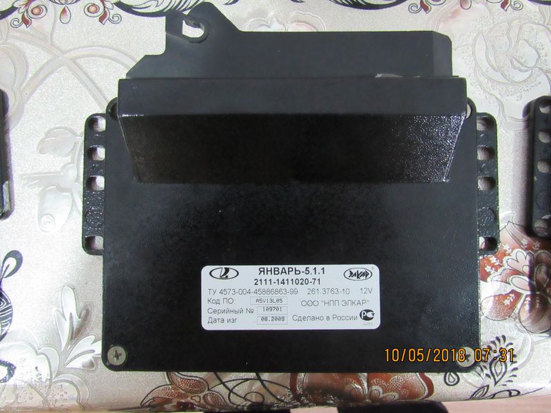

  4. Добрый вечер всем. Парни нужна не перемешанная прошивка в стандартных не нашёл J5N13T93-71 под Я 5.1.1. для Надежды.

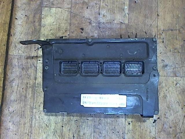

  9. Добрый день всем. Перелазил весь инет вдоль и поперёк ответа не нашёл прошу не пинать. Парни кто шил такое авто? Каким программатором его можно прошить? Фото с инета но на этом авто стоит такой же эбу.

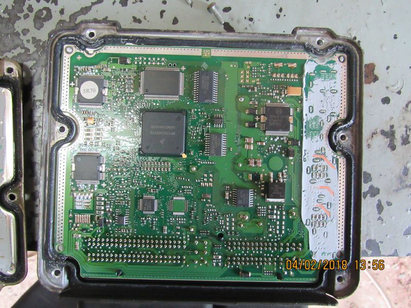

  17. Добрый вечер всем. Парни суть вопроса такова. Приехала неделю назад ВЕСТА с проблемой плавающих оборотов. Было перепроверено всё вплоть до подключения дымогенератора эфекта ноль но при снятии разьёма с ДАД машина работает ровненько без плавания оборотов. Был поставлен подменый ДАД машина заработала ровно. Хозяин заказал ДАД привезли вчера заменили машина заработала но не долго достал подменник поставил тоже самое. Перепрошил и сразу вылезла ошибка Р0112 Датчик температуры впускного воздуха блок 1 низкий уровень. Что сделал перепроверил всю проводку от ДАД до точек пайки на ЭБУ всё отлично но есть одно ,но при снятии разьёма с ДАД между клемами 1-2, напряжение равно нулю а должно быть почти 5в. Вот и хотел бы узнать какая микросхема отвечает за АЦП ДТВВ. За раннее всем СПАСИБО.
