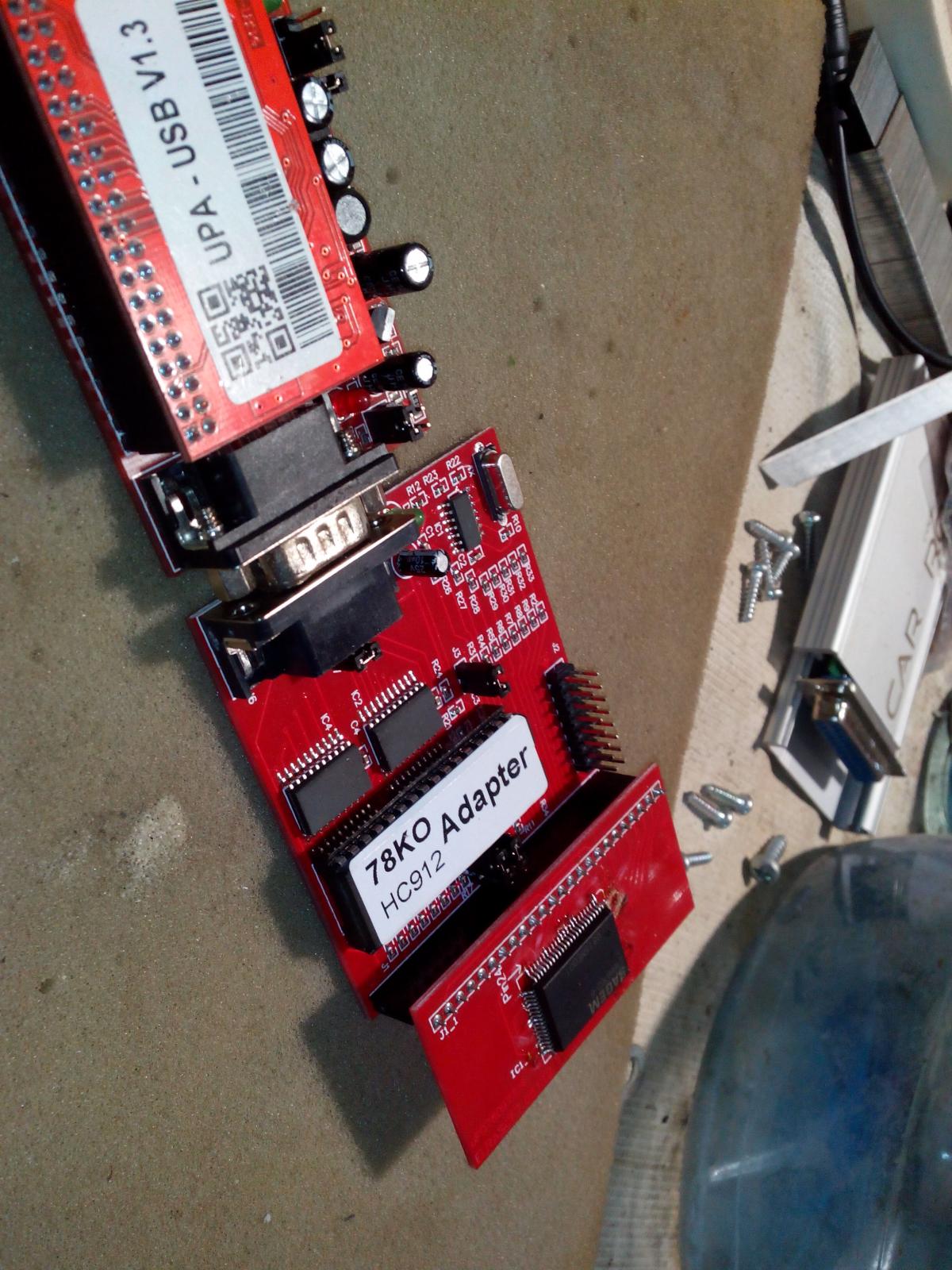

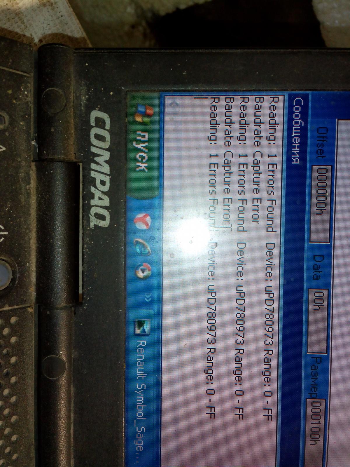

  15. Всем привет! Вчера радостно обнаружил в щитке эту мотю. Тем по этим логанам немного - понял только, что актив в тормозах и по ходу технологичности и чистоты операции этот образец нужно оперировать дырочно. Эксперементировать пока не стал - собрал всё на место. Хотелось бы услышать методы решений этого аппарата. От меня требовалось небольшое изменение для прохождения ТО. Есть УПА, dp3, carprog ...
