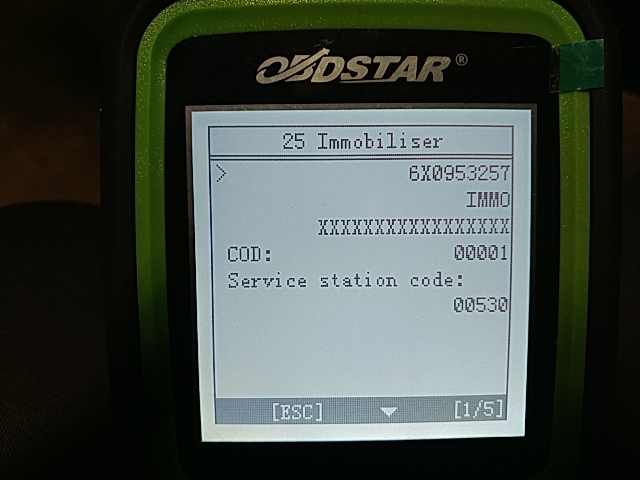

  15. Помогите дернуть логин. Polo 2000 г.в. Иммо стоит отдельно Valeo 6X0953257. X100 не взял, но блок видит. 24c04_polo2000.rar
