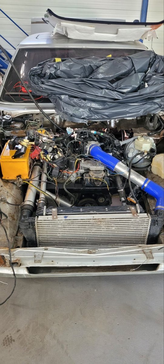

  1. Добрый день. Прошу помощи сделать иммо офф на блок MEDG17.0. Не для ремонта, строим проект на базе мотора 2.7 ecoboost, пытаемся запихнуть мотор в Ford Granada 1984 года. Не хочется запихивать бодик+абс и тянуть кучу проводки для штатного запуска. Не бесплатно. fomoco_bosch_medg17.0_bench_F150.zip

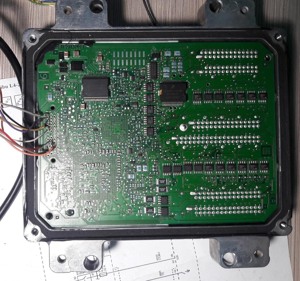

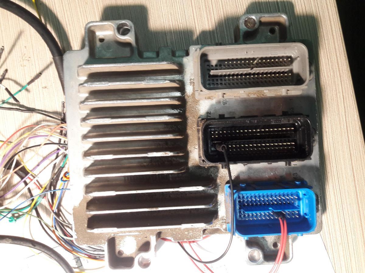

  11. Добрый день. Попала данная машинка на галстуке, что с ней делали не знают. Стоит моторник Delco E78 который не стартует и не выходит на связь. Есть догадки что его увалили после программирования по OBD. Как таковой распиновки JTAG по этому блоку не нашёл, подпаялся по аналогии DCM3.5 (Sprinter 906). К-таг выдаёт не понятную ошибку, галлета иденты не может потянуть, но конект есть. Читал что их МАКАКА подымает (она у меня есть) токо нет распиновки подключения. Может кто уже работал с этими блоками, подскажите как его правильно вычитать фото прилагаю
  12. Огромное спасибо!!!! Морда немного не совпадает, но плата один в один!!
