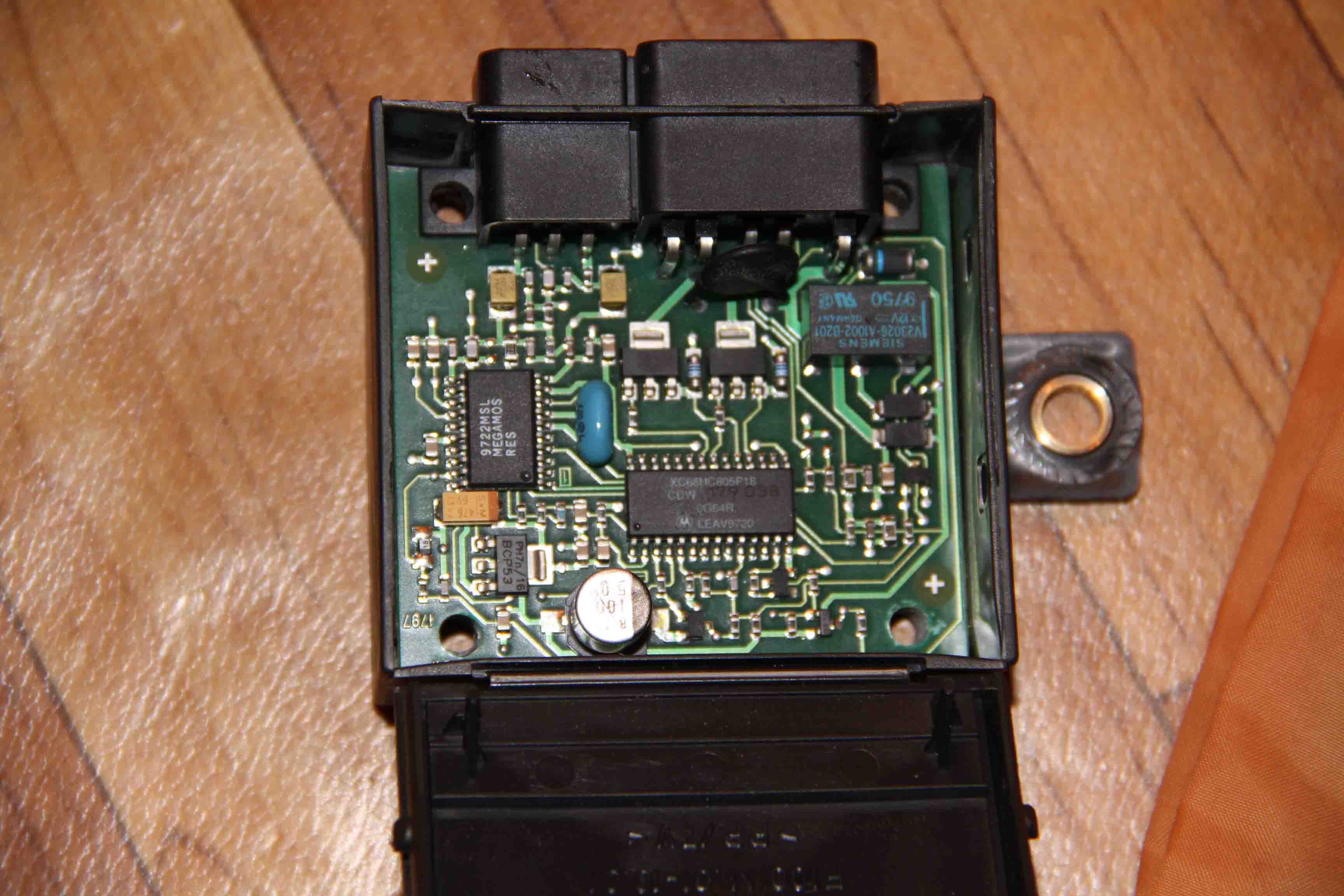

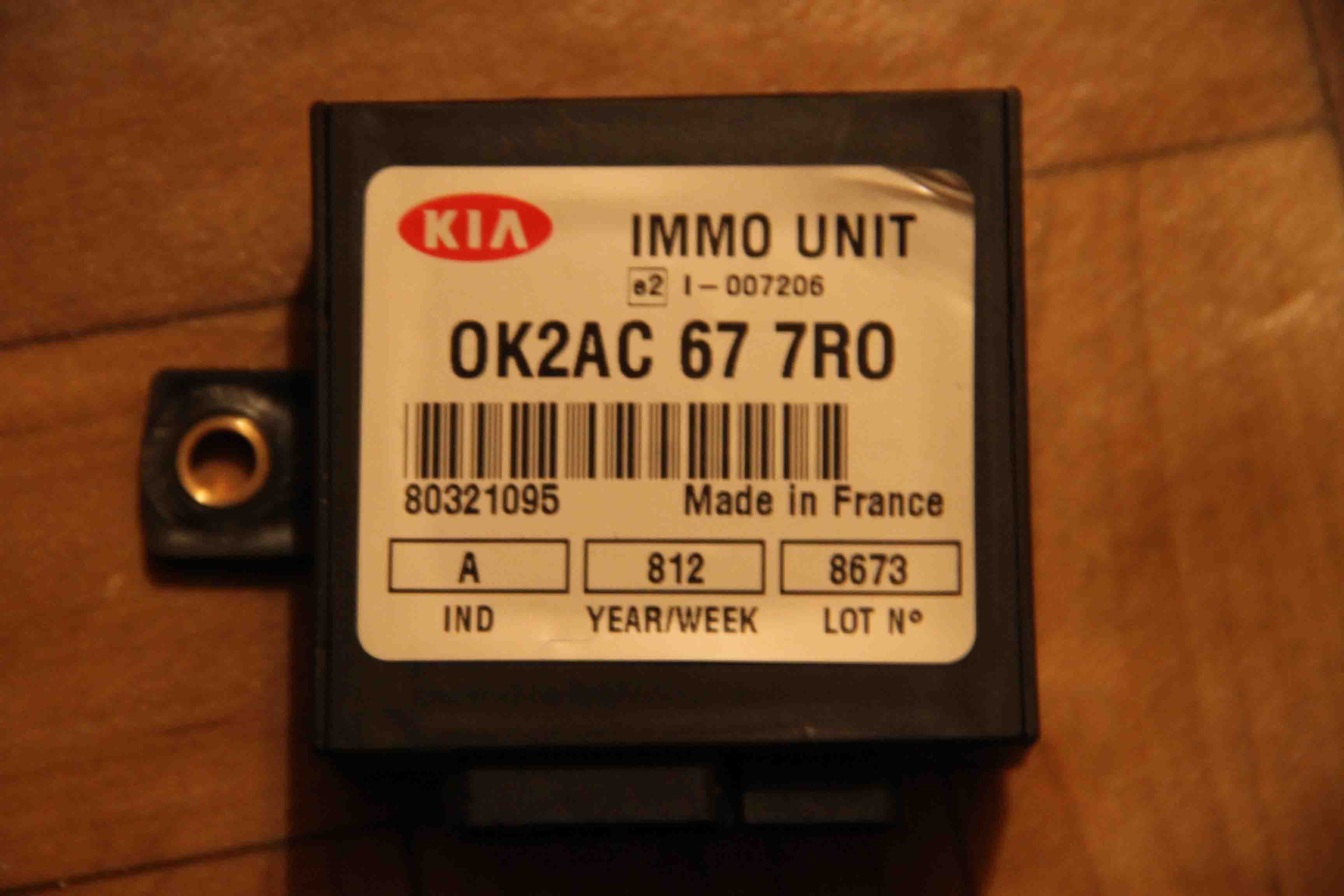

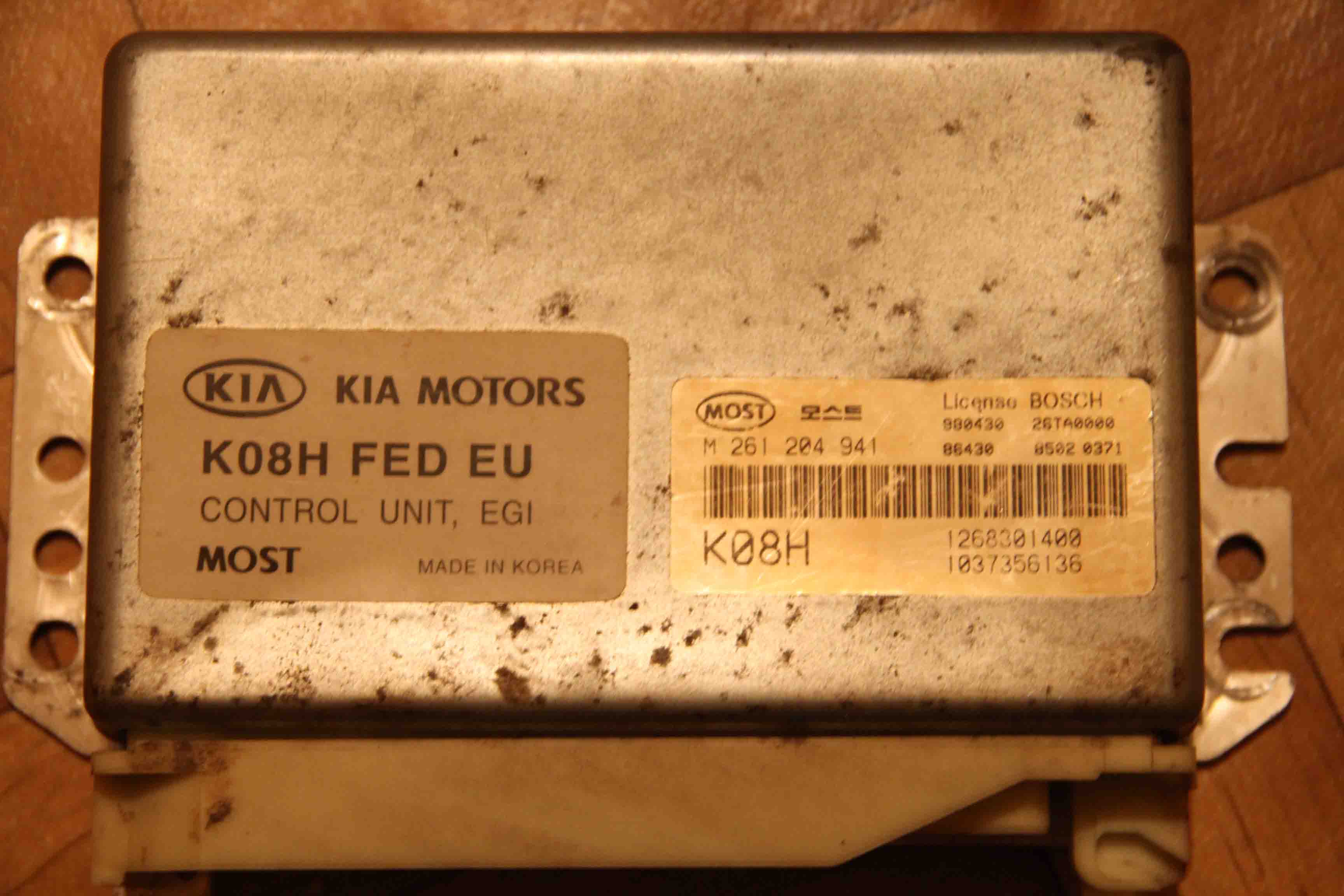

    Всем доброе утро! Есть такая проблема. Kia Sportage 2.0 V16. 99 г.в. После прокрутки на слабом аккумуляторе, слетел иммо ( насос гудит, обороты коленвала читаются, на форсунках только первый иммпульс и глухо...) Контрольная лампа иммо гаснеть. ЭБУ : Bosch M 261404 941 K08H Внутри B58253 (24c02) Immo: OK2AC 67 7R0 Внутри XC68HC805P18 Машина напарника, такой случай уже не первый раз. Когда просили месного спеца отключить ииммо он отказывался. Ну нам уже надоело выбрасывать деньги. Сам занимаюсь инжекторами, в иммо раньше не лез. А тут как раз случай поучиться и доброе дело зделать. Посоветуйте как его вырубить или обучить. В арсенале есть только программатор микросхем и Лаунч. Ключи четать нечем (ну если надо то найду)
