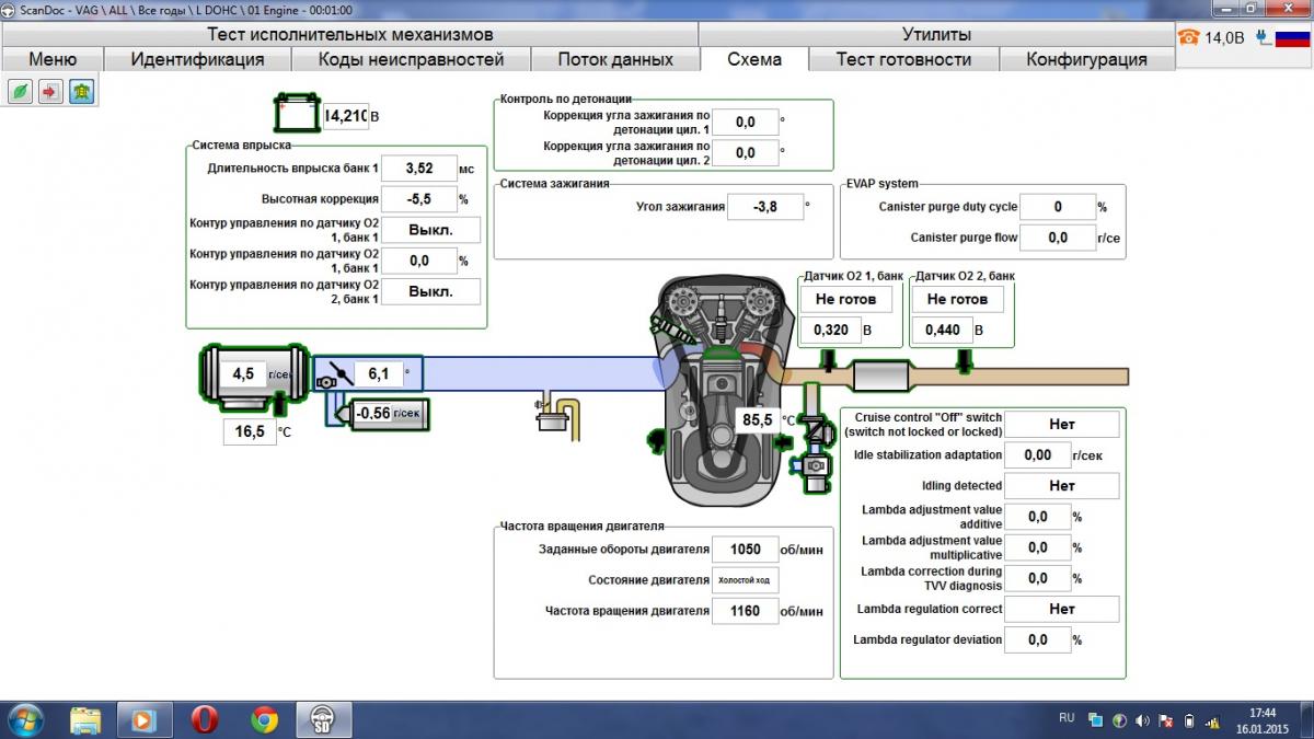

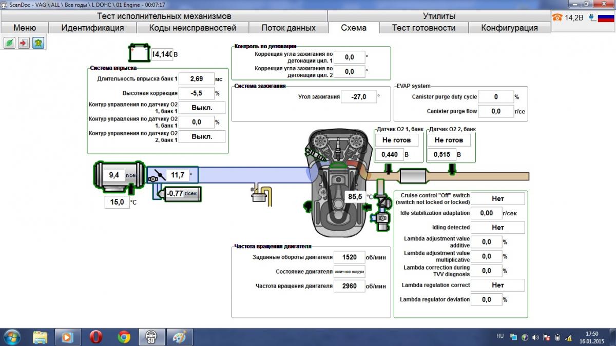

  1. Доброго времени суток! После того как машину "прикурили" в мороз от аккумулятора другого авто выявилась досадная неисправность. Bora не заводится без подгазовок и глохнет при отпускании пидали газа. В машине отсутствует первая лямда, но это не мешало ей до этого ездить без проблем. Так что причина в другом. Проверил сигнал с датчика ДЗ на графике прибора диагностики, постепенно открывая и закрывая его - без скачков. Концевик ХХ работает. На графике сканера показана работа РХХ, хотя его физически нет в дросселе. На первом фото - работа двигателя со скнинутой клеммой с узла ДЗ. На втором - 2000 об. с одетой клеммой На третьем - 3000 об. с одетой клеммой. Буду рад любой подсказке =).
