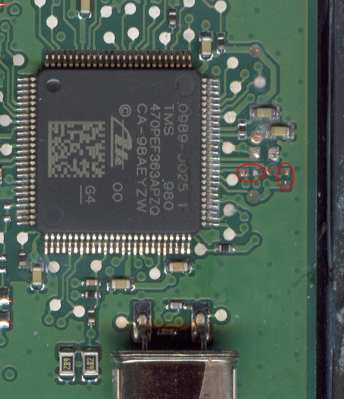

  12. Спасибо, значит не 2 резистора , а резистор и мелкий кондер
  13. я умоляю, к чему эти вопросы, на исправном блоке все будет видно
  14. Кондер не интересен, там кроме него 2 резистора (2 пары площадок поменьше) Я и написал тут - может у кого блок на смотке и можно тестером звякнуть ибо кроме резисторов в блоке используются и перемычки. Обвел места установки,
  15. то что машину мотали хозяин в курсе, но он брал у друга (видимо уже бывшего) и пребывал в уверенности по пробегу где -то на 100 тыс, легкий допрос DCM выявил ровно в 2 раза больше Это конечно к делу не относится, но статистика по машинам купленным у друзей печальна.
  16. да, в блоке вода и резисторы рассыпались
  17. Извиняюсь что немного не в тему, но последствия именно от некачественной смотки. Прошу помочь номиналами 2 х резисторов. Блок 476603625__R
