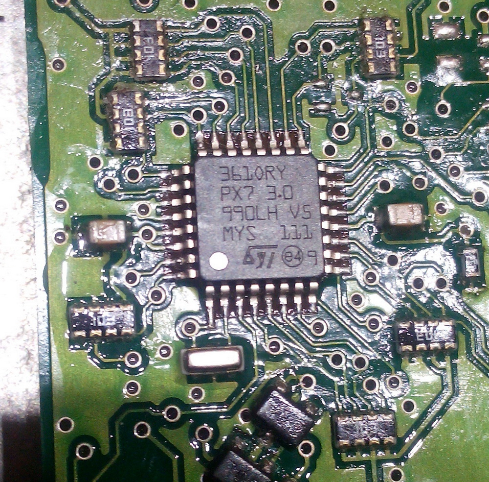

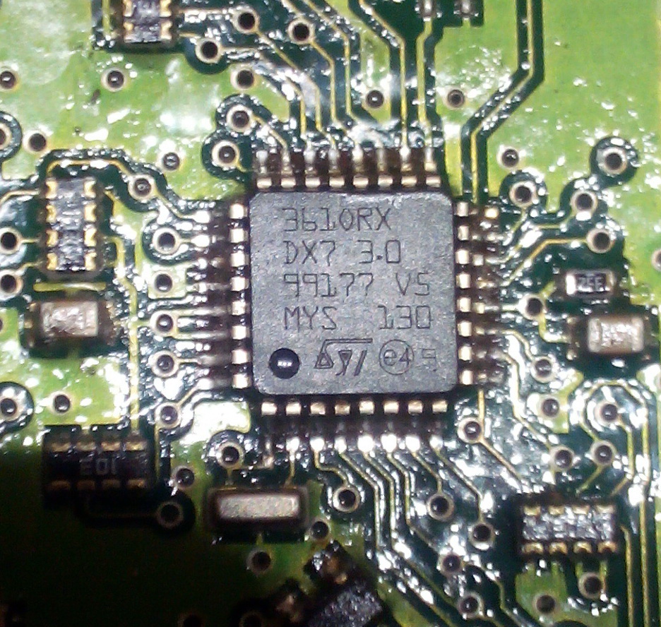

  12. Похоже на микроконтроллер ST. Стоит в плате дворников Citroen C5X7. 361ORX - левый дворник. 361ORY - правый. В "ORY" первая буква O, а не ноль! Ноль прямоугольный.
