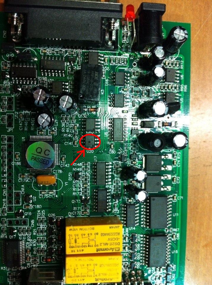

  1. прочитав тему покопал железо своего кеса заменил транзисторы на те что надо пропаял микросхемы запустил в работу - по ОБД прочитал/записал спринтера файлы с флешки достал - прикладываю для экспериментов http://my-files.ru/q6amtf
  2. Ноут был запитан от 220 машина была на подпитке от зарядника до подключения галлеты всё почитал Kess V2 без проблем
  3. заказал оригинал в чипидип 1-3 дня поставка на склад с самовывозом недорого - по 40р есть спецы схемотехники ??? что ещё попутно могло вышибить в таком случае ???
