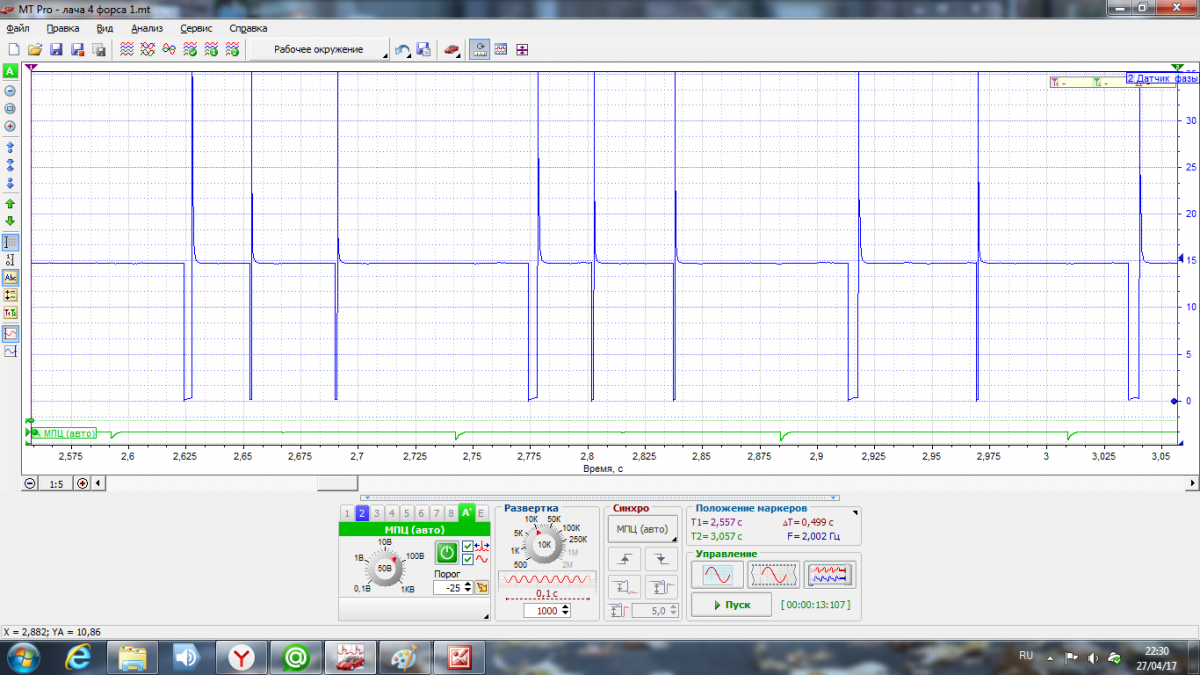

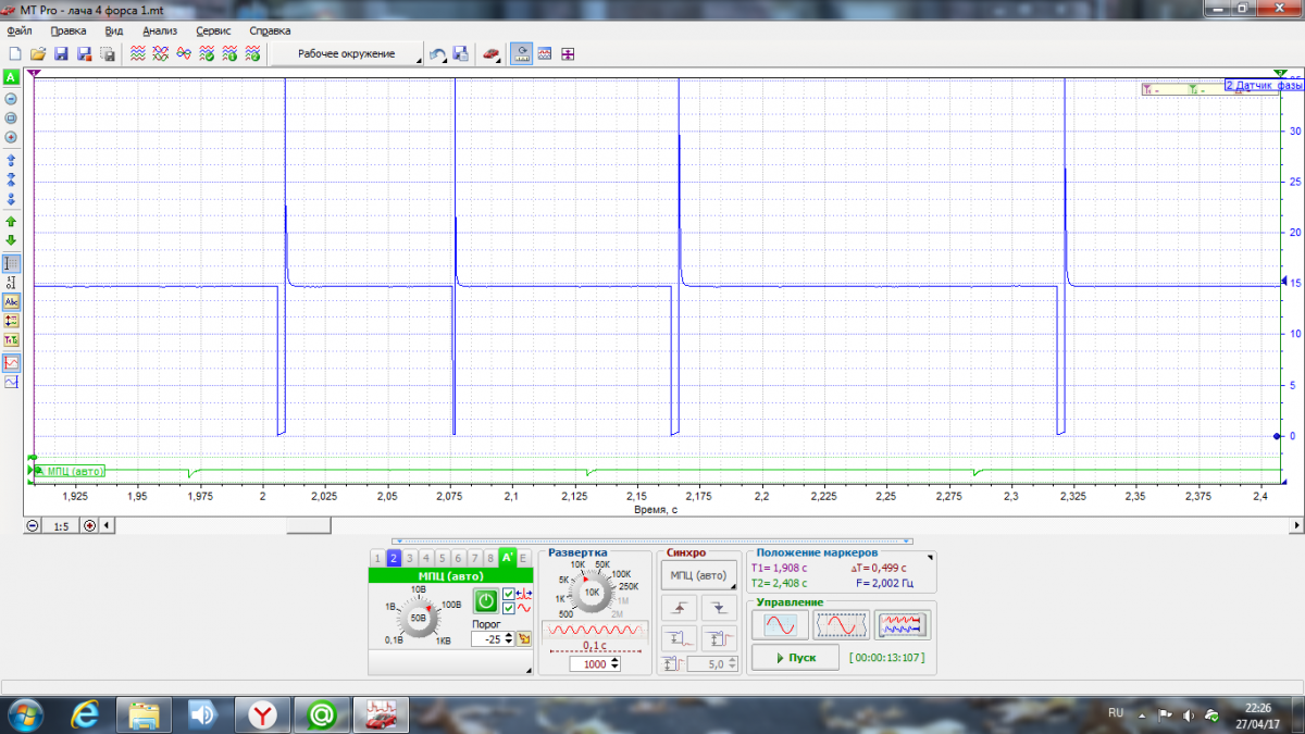

  4. Всем привет! Мучаюсь с шевроле лачети 1.6 блок сириус D42 3BSN, симптомы такие иногда плохо заводится долго нужно крутить и при прогреве начинает колбасить двигатель. Проверял компрессию, метки ГРМ, форсы, устранил подсосы, высоковольтную часть всё в норме. Подменял ВВ провода и свечи не помогло. Заметил что на четвёртом цилиндре подкопчёная свеча, решил снять осцилограмму с управления форсунки и там увидел что иногда проскакивает дополнительный импульс на открытие форсунки причём на других форсунках его нет на ХХ. Не пойму то ли это наводки какие то ли что то в эбу случилось? Причем при перегазовке такие дополнительные импульсы проскакивают на всех форсунках. Проводку проверил всё в норме. Не знаю что делать эбу приговаривать дорого, но всё сходится к тому что в нём причина. Эбу вскрывал внутри сухо ничего сгоревшего не нашёл. Может у кого было такое? Посоветуйте что ещё проверить.
  5. Спасибо. Запутался немного, будем искать.

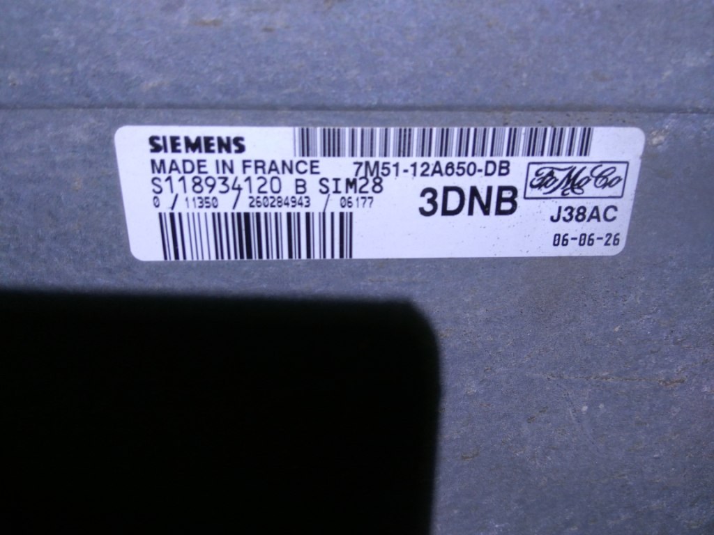

  6. Всем привет! Помогите разобраться, приехал на диагностику форд фокус 2 1.6l механика прошивка 7M51-12A650-DB SIM-28 с жалобой на большой расход, говорит где то 9 литров по трассе. Сделал диагностику ничего не нашёл, ошибок нет. Стал разбираться с софтом, во всех описаниях он ставится на автоматическую трансмиссию. Думал в блок не тот софт залили, но на блоке на шильдике он же что и в блоке. Прошивку считал она стоковая. Почему такая прошивка стоит на механике не понимаю, может кто сталкивался? Может из за этой прошивки быть повышенный расход? И что вместо неё можно поставить? SIM-28_7M51_F18H1004MCA_X9F4XXEED46P26459.rar
  7. Спасибо за помощь. Будем разбираться.
