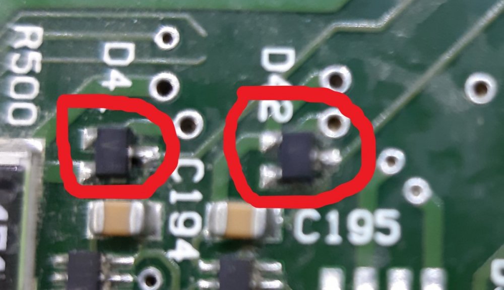

  9. Забыл сказать. По словам клиента, машина троила, он заменил катушку. Через некоторое время она опять затроила. Он решил проверить напряжение на разъеме при помощи лампочки и спалил транзистор.
  10. Спасибо огромное за информацию! Заменил транзисторные сборки Q47 b Q46 ниже диодов, все работает.

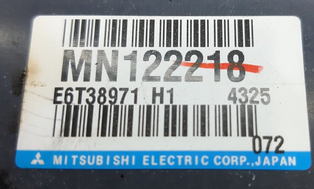

  11. Добрый день! Прошу подсказать какие транзисторы применяются в ЭБУ Mitsubishi Outlander 2004, 2,0 л, 136 л/с, двигатель 4G63, ЭБУ MN122218. Есть ли замена?
