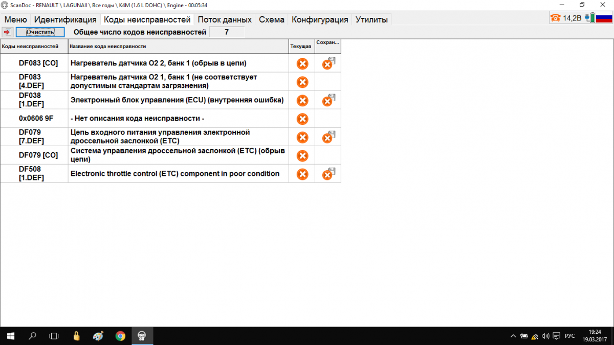

Добрый вечер! Не писал раньше, потому что хотел убедиться. Дело было в свечах. После ремонта двигателя поменяли свечи. Проверил сопротивление - больше 6 ком, по инструкции должно быть 5 ком. Расскажу как я догадался. Стрелки дергались только при работающем двигателе. Отключил форсунки, при прокрутке стрелки дергаются. Далее отключил катушки - стрелки перестали дергаться. Ну и когда я поменял свечи - все нормализовалось. Спасибо всем! Тему можно закрывать.

Добрый вечер! Автомобиль Renauit Laguna 2 1,6, 2007 г. МТ. Проблема в том, что при работающем двигателе (при заглушенном стрелки стоят, но лампочки не горят) прыгают стрелки, моргают все лампочки приборной панели. Через некоторое время загорается чек и двигатель переходит в аварийный режим. Ошибки во вложении. Померил напряжения на дросселе - все нормально. Напряжение 12 в на панели тоже есть. Один раз после сброса обучения ЭБУ машина стала работать нормально. После десяти километров - все началось сначала. По рассказам клиента все началось после ремонта двигателя. Прошу подсказать где искать причину?
