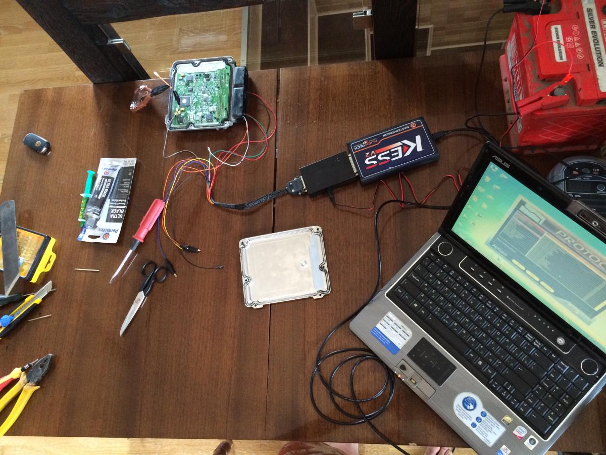

  21. Тигуан 2.0TSI , 2009 . В выходные считал и записал по OBD кессом, но перед записью разобрал блок и считал фулл ktag'ом (NO TPROT)
  22. Переустановил KSuite, перезагрузил комп - всё считалось. Что был за глюк - хз. Может кому поможет в будущем, а то гугл на фразу "Error in starting the communication" ничего не показывает..

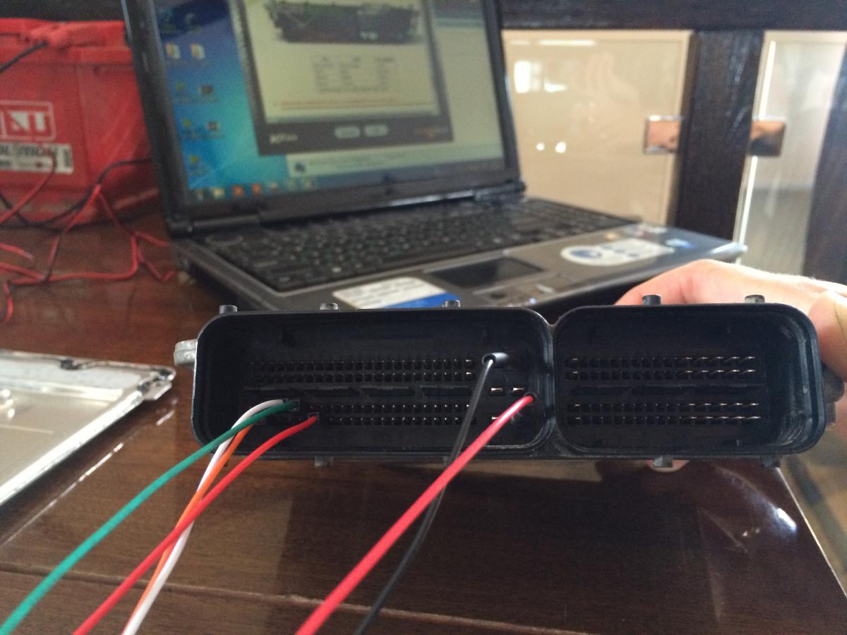

  23. Подскажите, вы решили эту проблему? У меня то же самое: Пытаюсь подключить kess'ом MED17.5 на столе. Все пины подцепил по схеме из хелпа. Открываю KSuite (2.11) > Protocols > KESS Bootloader Tricore > BOSCH MED17 VAG / 226 family > BOSCH MED17.5 VAG (P128) > и получаю ошибку KSuite "Error in starting the communication" . К бут-пину подключаюсь без резистора 1 кОм. При этом по OBD нормально всё читается. Где я ошибаюсь? p.s. авто - VW Tiguan 2.0 TSI (CAWA) 2009 дорестайл.
