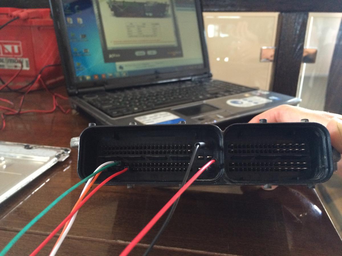

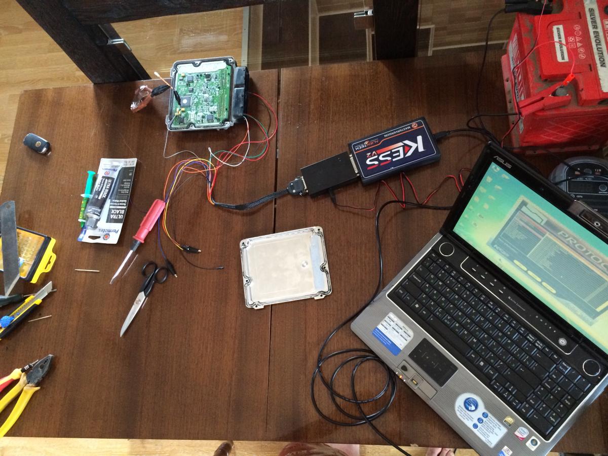

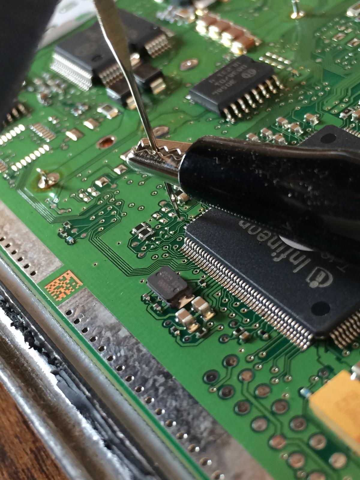

  20. Подскажите, вы решили эту проблему? У меня то же самое: Пытаюсь подключить kess'ом MED17.5 на столе. Все пины подцепил по схеме из хелпа. Открываю KSuite (2.11) > Protocols > KESS Bootloader Tricore > BOSCH MED17 VAG / 226 family > BOSCH MED17.5 VAG (P128) > и получаю ошибку KSuite "Error in starting the communication" . К бут-пину подключаюсь без резистора 1 кОм. При этом по OBD нормально всё читается. Где я ошибаюсь? p.s. авто - VW Tiguan 2.0 TSI (CAWA) 2009 дорестайл.
