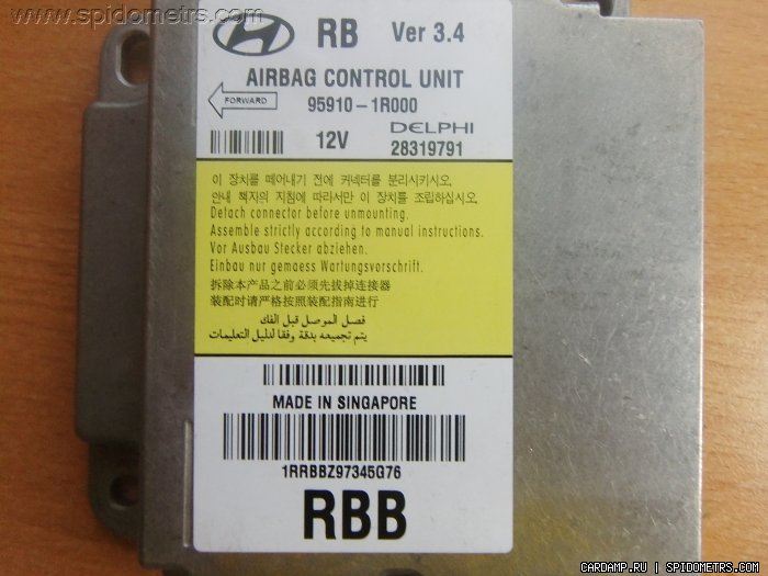

  18. 95910-1R000 DELPHI 28319791 Ver 3,4 фото нимагу сделать так как блока нет на руках. но интересует третья строка в дампе там вбит номер с блока. для каждого блока он явно различный. Возможна ли причина в нём? фото от дампа прилагаю который заливал я.
  19. Как-то создалось две темы, родного дампа нет. Блок прошивался в Москве от туда таким и пришол, я залил дамп с другого блока с такими же идентами но результата ноль. нашол инфу что мол по вину не совпадение но вина в дампе не увидел solarys 95910-1R000 crash my1 .bin
  20. Добрый день. Нужна помощь по идентификации ошибки на хундай солярис В1684. Блок программировался на предмет удаления краша, после чего вышла данная ошибка. Пробывал заливать другой дамп-всё тоже самое. Может кто сталкивался, подскажите где искать проблему. Спасибо.

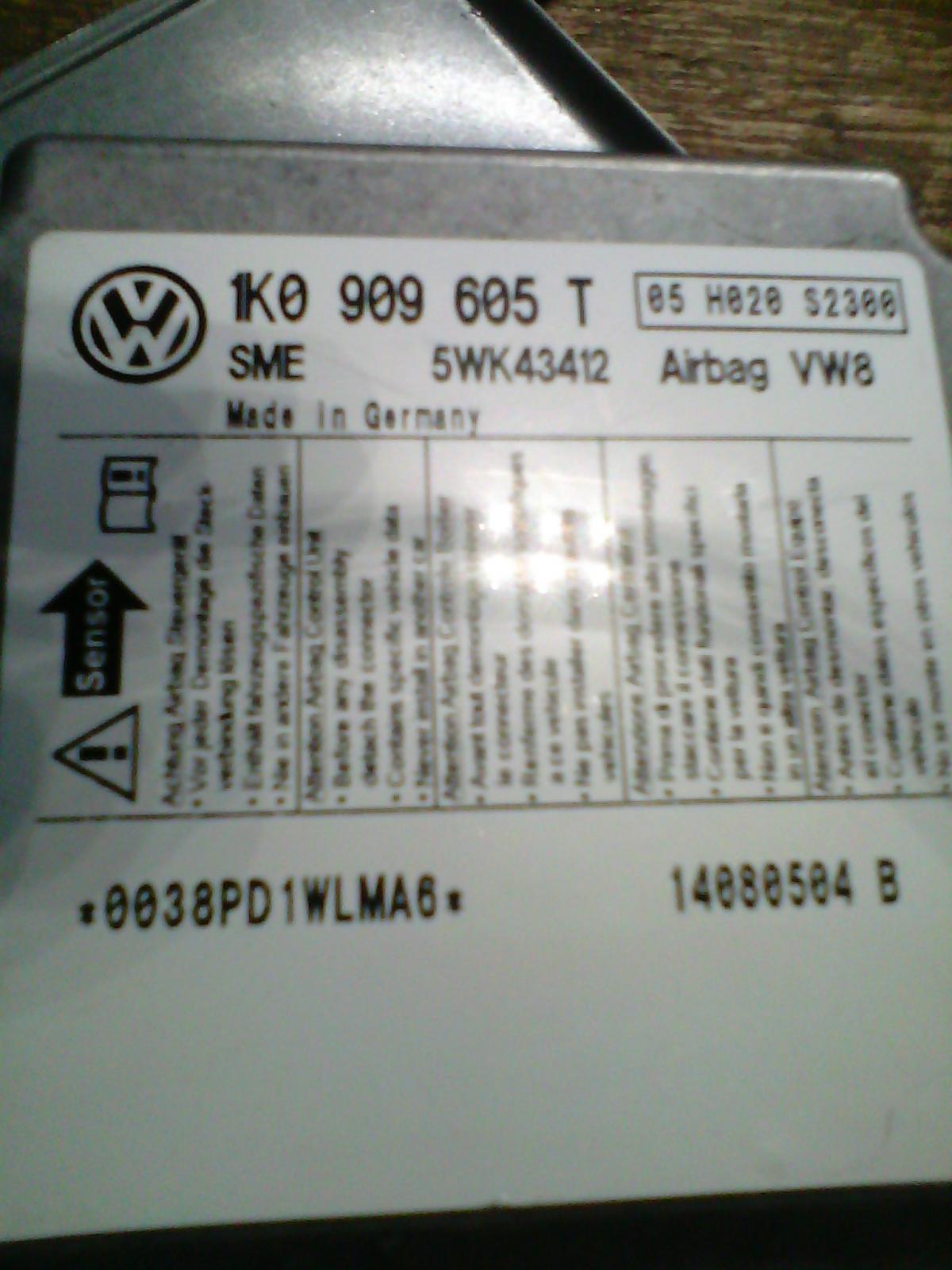

  22. 1K0 909 605 T(5WK43412) 0038PD1WLMA6
