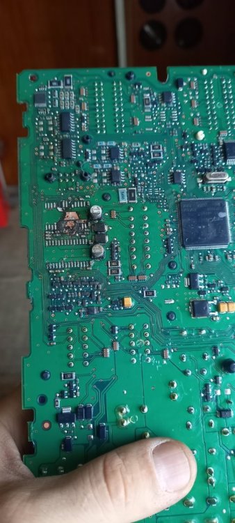

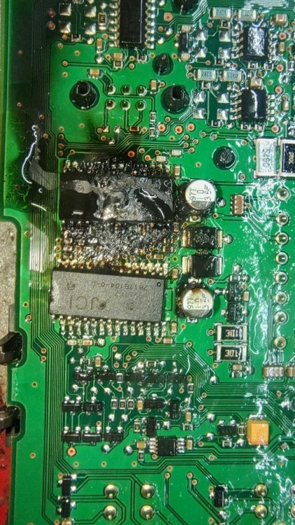

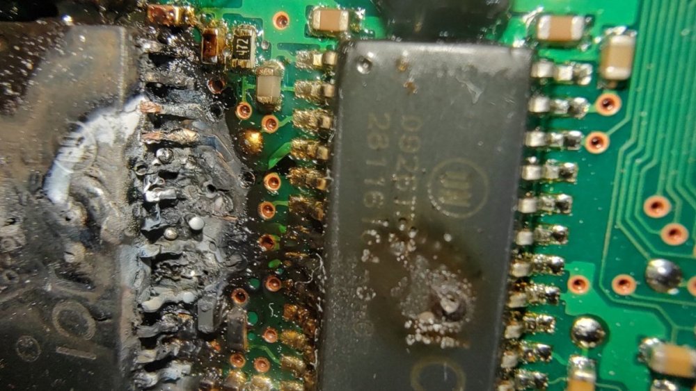

  1. Клиент принес этот блок, в нем подгорели две микрухи. Возможно кто то знает за что они отвечают. Номер блока 966405908002. Зарание спасибо.

  5. Закончилась вся история заменой блока эбу. И все встало в норму. Тему можно закрывать.

  7. Есть ли у кого ни будь фото платы эбу.
  8. Масса на контактах 20В и 29В есть нормальная. Плюс постоянный на 1А есть, на 2А при включении зажигания и на 12В на заведенной тоже есть нормальный 14 вольт. При включенном зажигании в параметрах показывает 16 вольт, если завести поднимается до 20-21 вольта. Эбу до меня уже был в ремонте, заменено несколько резисторов.
  9. Авто приехало с жалобой на повышенный холостой ход 3000-4000. Подключил Лянч Х431, ошибки на повышенное напряжение и клапан ЕГР. В параметрах напряжение 20В +/-, по мультиметру на АКБ 14В, вскрыл ЕБУ на пинах 1 и 2 по 14В. Подключил ОР-СОМ тоже самое - напряжение 20В. Подскажите что это может быть, и не связано ли это с высоким Х.Х. На подсосы проверял и РХХ ставился другой. ДПДЗ показывает что заслонка закрыта. Клапан ЕГР заглушен. Думаю эбу заменить, но нигде нет. Может кто знает, как эбу определяет величину напряжения питания.
