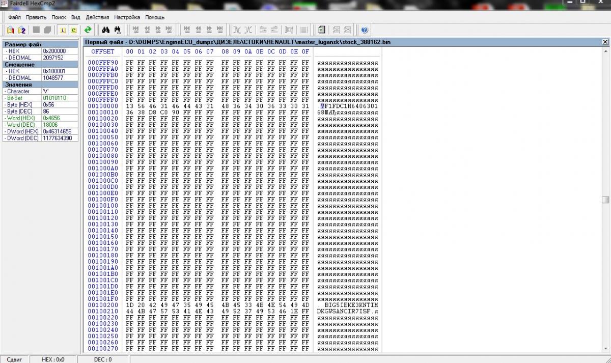

  6. Вот скрин из хексредактора с винкодом и форсунками и файл флеши EDC16C36 Рено Мастер. stock_388162.rar PS: Файл, который Вы прикрепили в третьем посту, считан из блока? Это стоковая флешь?
  7. Форсы, по-моему, во флеши у них. ЗЫ: Откройте флешь в хексредакторе, поиском найдите в ней винкод. Ниже будет пара строк с кодами форсунок.
