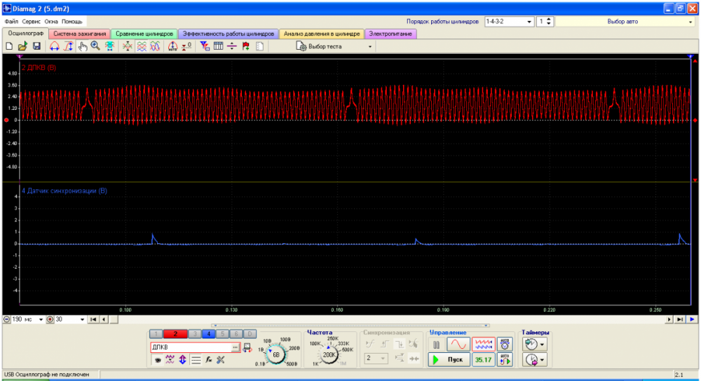

  11. На этих днях только получилось снять осцилограмму работы датчика коленвала. Может есть у кого исправная осцилограмма для сравнения я свою прилагаю сюда, сами файлы больших размеров можно будет на почту отравить

  13. Началось всё самопроизвольно. Обучение мишени маховика произвели Can Clip
  14. Доброго времени суток. Есть проблема с автомобилем отключаются два цилиндра 1-4 на оборотах более 2000 и машина начинает двоить. Свечи, катушки, форсунки стоят другие проблема не уходит, провода до катушек и форсунок проверены всё норм обрывов нет, Компрессия в 4-х цилиндрах по 11 да на машине пробег 46тыс.км. А если машина работает на холостых, то не троит и все хорошо. Ещё на машине установлен Пропан но его тоже исключили. Может ли быть программный дефект прошивки? Блок управления Continental EMS3120. Что ещё можно проверить?
