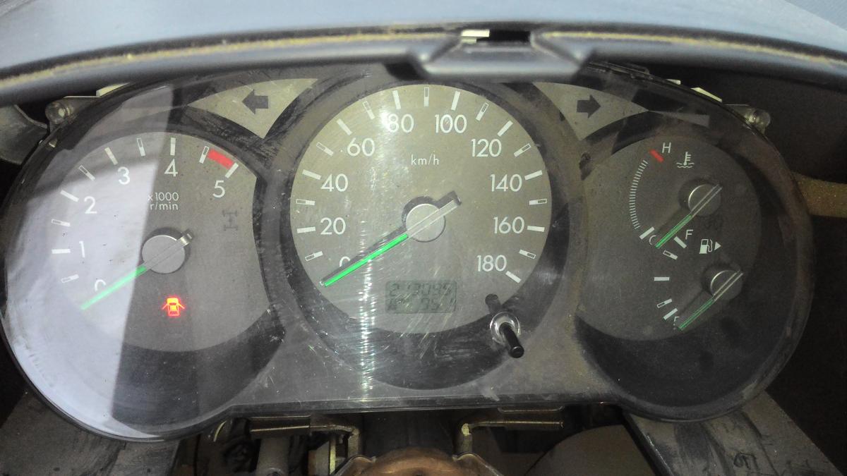

  13. Ошибка Р1260 не может вместе с ЭБУ и накачку блокировать?
  14. Накачки нет.
  15. Думаю подсветка должна засыпать, а она горит постоянно, при закрытых, открытых дверях, при наличии ключа в замке и без. Горит всегда.
  16. При наличии ключа в замке авто реагирует, звучит зуммер, так же при извлечении перестает. Но подсветка ключа горит постоянно.

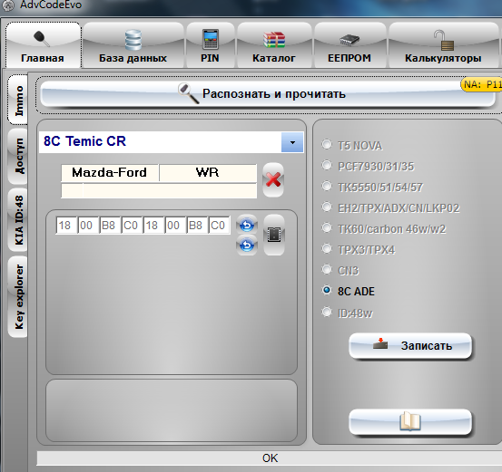

  19. Остается вариант прописать под Мазду. Какие шансы что запустится? Чип прописанный под Форд больше не пере подготавливается. И где должна быть лампа иммо? Чек не реагирует горит постоянно. На что еще обратить внимание?
  20. Не проходит запись, пишет ошибка. Только подготовленный прописался.

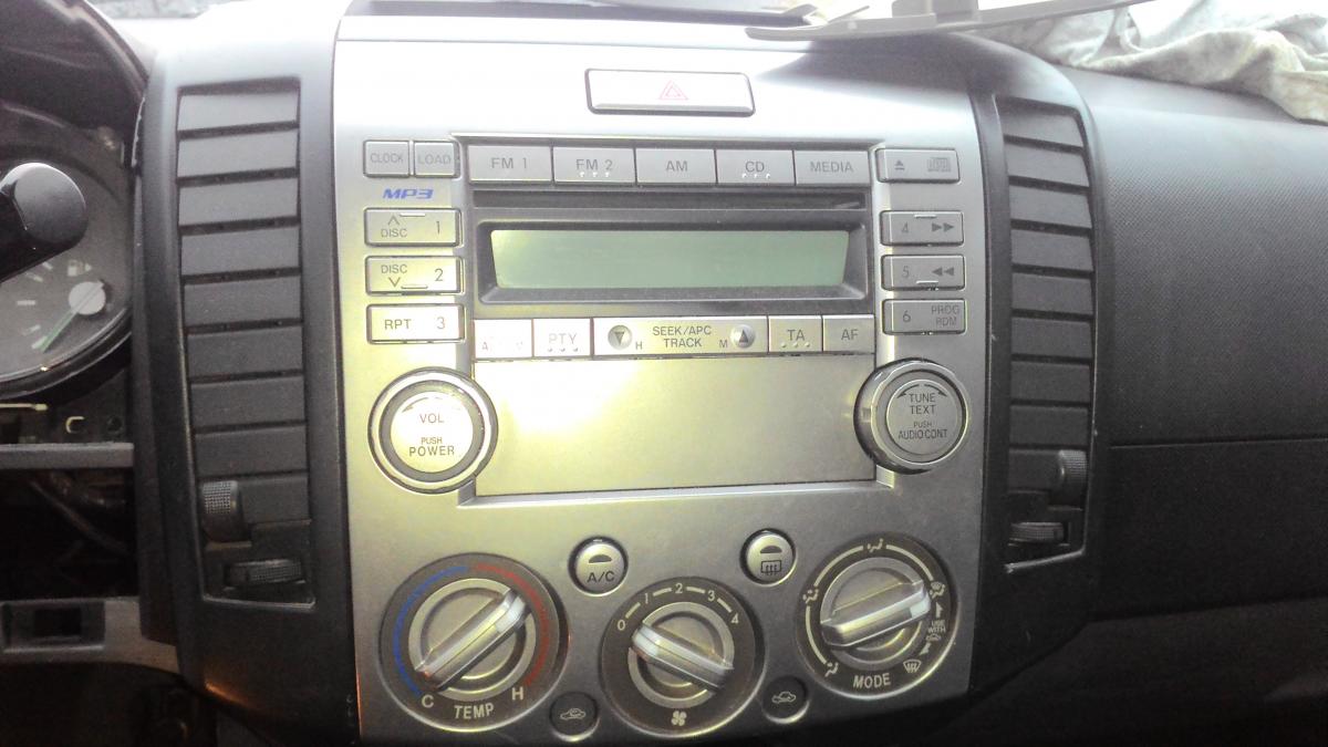

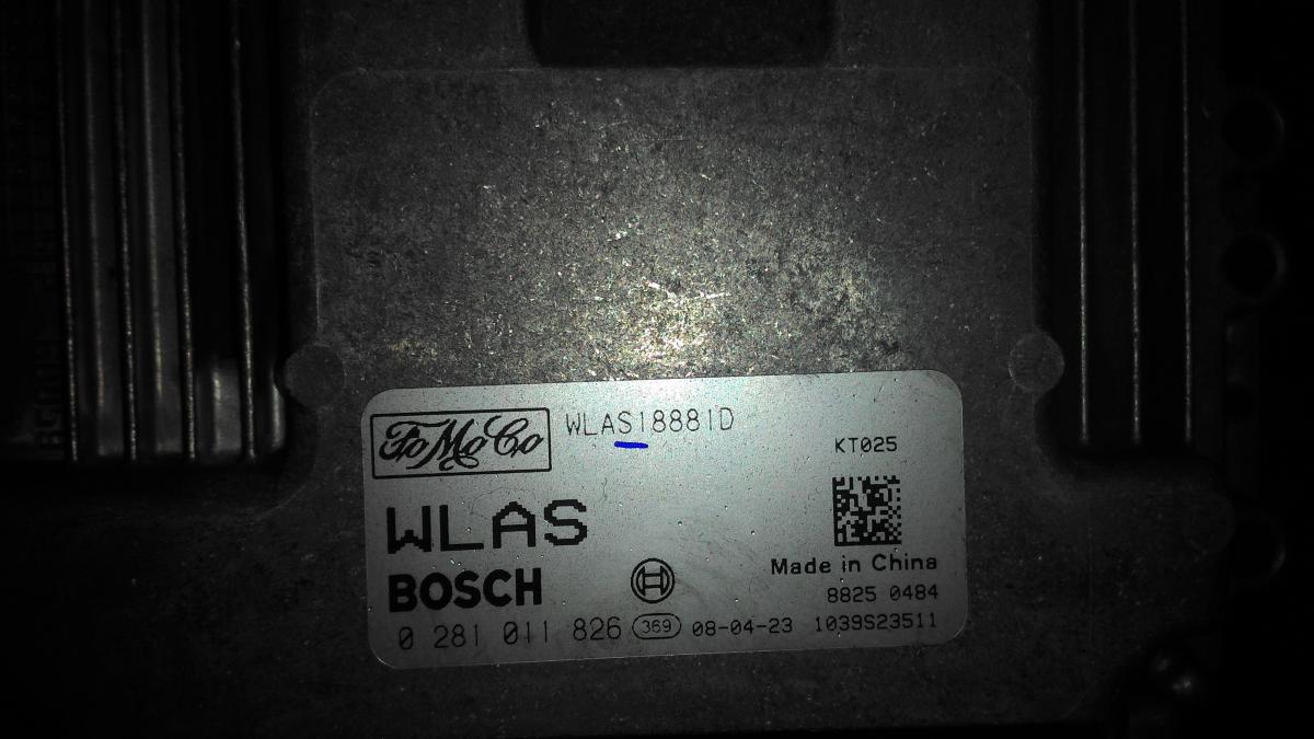

  21. Приветствую уважаемые мастера. Всех с Новым 2017 годом. Ситуация аналогичная, Ford Ranger 2008 г. Считал дамп с моторного EEPROM 95320 по дампу ZED-FULL прописал чип на эмулятор ТК5561 подготовил под Форд через АСЕ, все удачно, но авто не запустилось. Есть ошибка Р1260 которая говорит что иммо заблокирован. В ручную ввести пин не получается т.к. лампу иммо не обнаружил, фото панели, и дамп прилагаю. Как можно разблокировать иммо? RANGER 08g ecu95320.bin Забыл добавить нет накачки. Подсветка замка зажигания горит постоянно. При повороте ключа на старт срабатывает реле в районе бардачка, и гаснет магнитола. Зарядка АКБ в норме.
