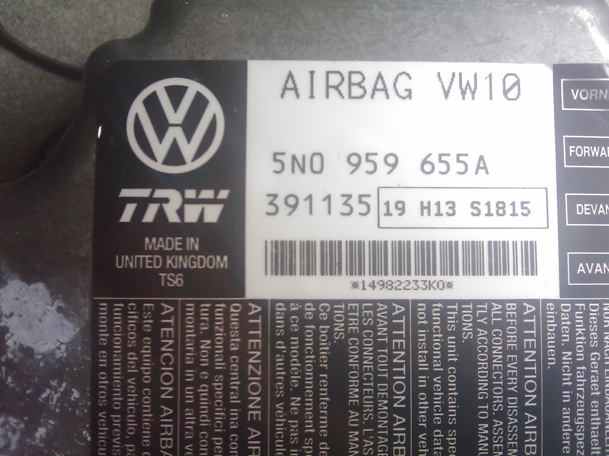

  14. Машина 2009г.в. из Литвы лампочка в приборке выпаяна. Блок airbaga установленный с утопленной машинки 2007г.в с микросхемой без ножек внутри да и от такого дампа толку ноль раз блок не родной. Микросхему eeprom М95640 купили. Может у кого есть дамп на это чуда? А то в программах по ресету airbaga-ф даже такого блока нет!
