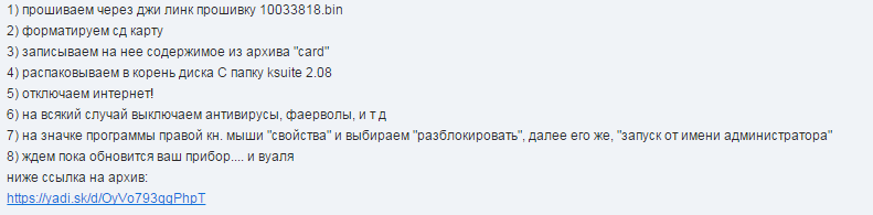

  3. 1) Скопировать содержимое SD_KESS_SERIAL на SD карту Kess2 2) Извлечь архив KSuite на диск C:/ 3) Вынести на рабочий стол и Запустить архив Update, пароль madeingermany, он автоматом распакует себя в нужное место. 4) Отключаем интернет, подключаем Kess2, запускаем его с папки которую распаковали в пункте 2, ждем обновления. 5) Работаем с прибором!Проверил только что, ничего не лочится. Исправил красным, иначе не получится. Флешку не вытаскивал, всё так прошло. Ну это понятно, где прога то? Вот, нашёл, как дойдёт у меня до этого то попробую https://www.obd2buy.com/file/KESS_V2_FW4.036_TOKEN_RESETTER_SOFTWARE.rar

  7. Обнови заново из архива файлы на карте.
  8. У меня то же самое было. после всего обнови из архива для обновления ещё раз файлы на карте.

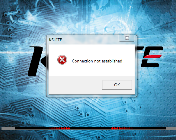

  15. Может кто поможет? Ситуация такая: после неудачногой попытки обновиться уложил проц. Перепаял другой, проц читается, пишется любой прошкой но не видит девайс.... Заштопал всё из темы, отсюда, и ничего. FTDI перезаписывается, прошивка тоже, карту клонировал, eeprom переписывал, вообщем всё сразу и ничего, одно и то же окно! Заметил, что как только тронул родной FTDI так всё началось. Родной сохранил, пробовал назад, зашивается и драйвер ставится, а так и не запускается в проге.... Версии перепробовал от 1.89 до 2.08.
