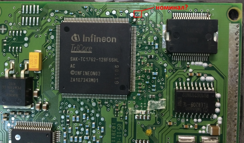

  12. тему можно закрыть, номинал резюка 6.8ком

    Приветствую, вопрос в следующем, нет ли у кого блока в разборе померить номинал резистора? фото приклеил резюк должен быть там где обведено квадратом
