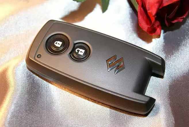

  19. нет на замке 95040 это на старых каптивах, а в этой скорее всего в бцм т.к. попадался такой в руки, епром не нашел да и времени особо не было на поиски копию сделал да отправил
  20. У нас дилеры ручной процедурой пользуються
  21. там чип для начала нужно вписать а потом танец с бубном и смарт влетает, в любой книжке по ремонту процедура описана, я так понимаю авто с пластиковой крутилкой? смарт такой как на фото?
