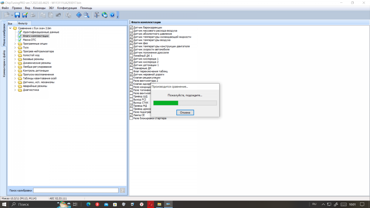

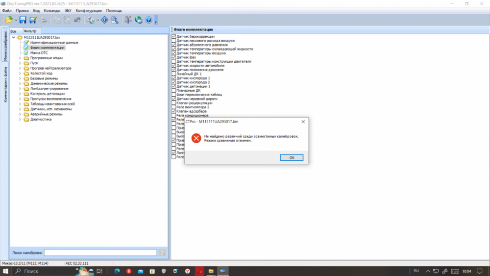

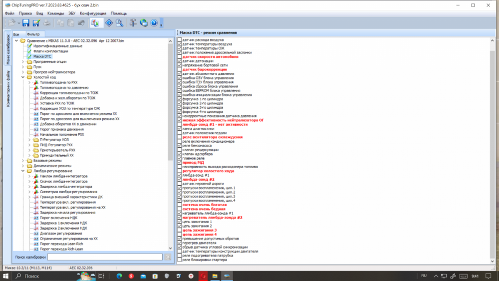

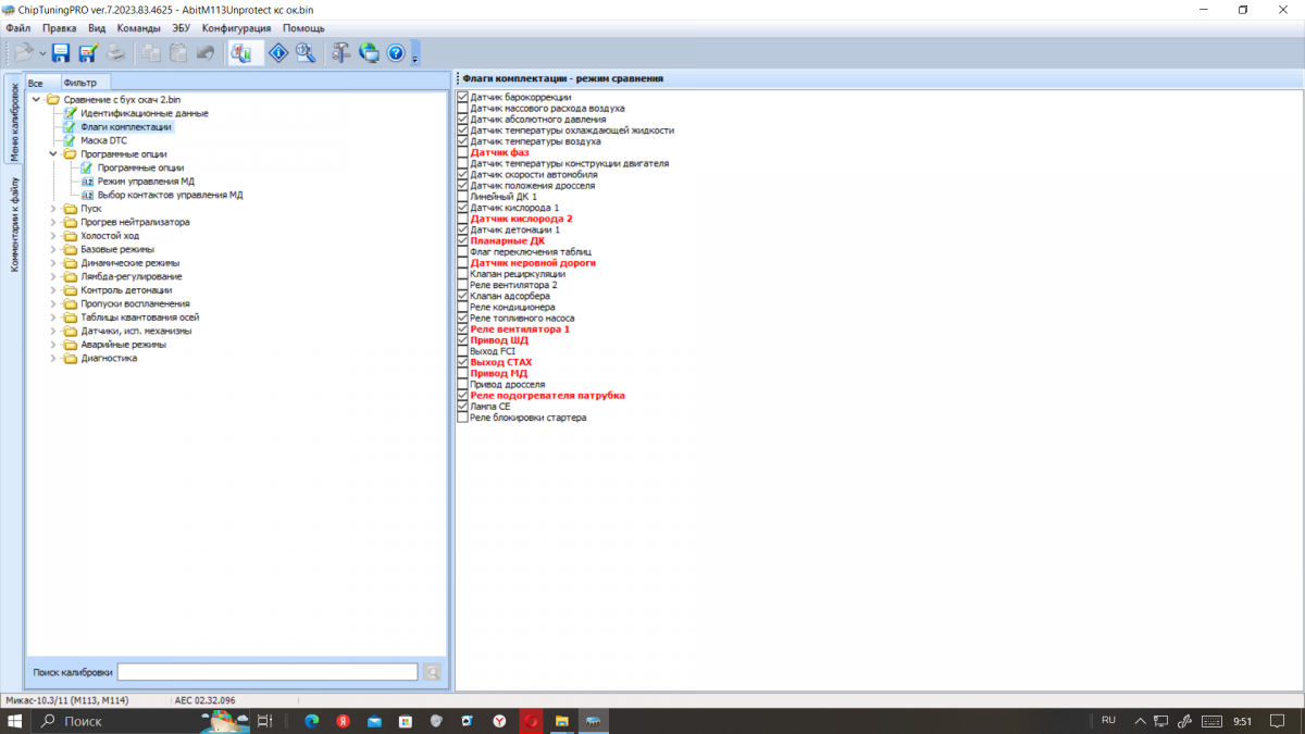

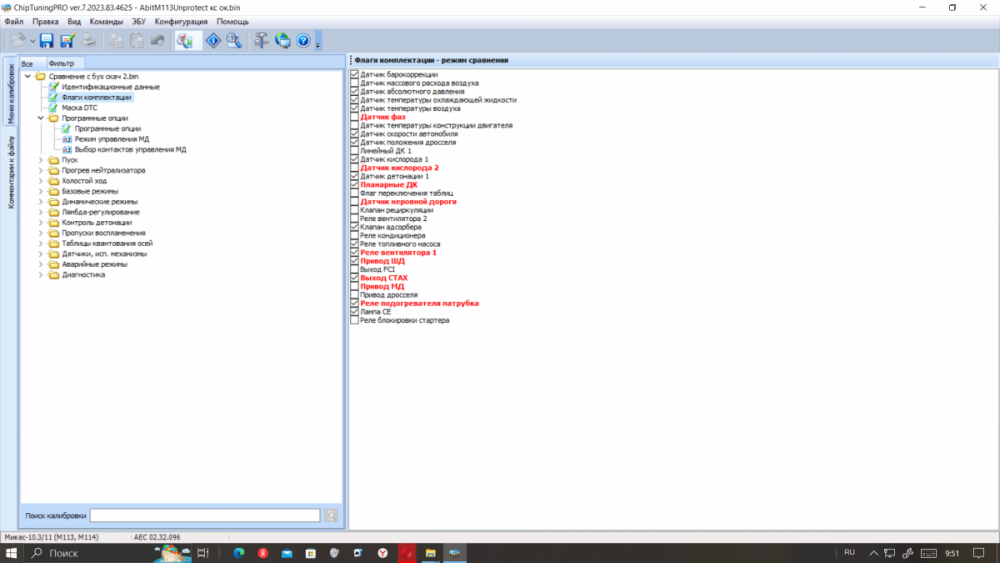

без стока не ответить .из найденных похожих ПО  в скрине делайте вывод сами ,
 а по сему скач  бух 2 это сток

АБИТовская это похоже на ланос 0.0.AEC 02.32.096 это нельзя увидеть в редакторе но можно в кексе, если сток зашивается и блок выходит на связь то зашей из лички.
