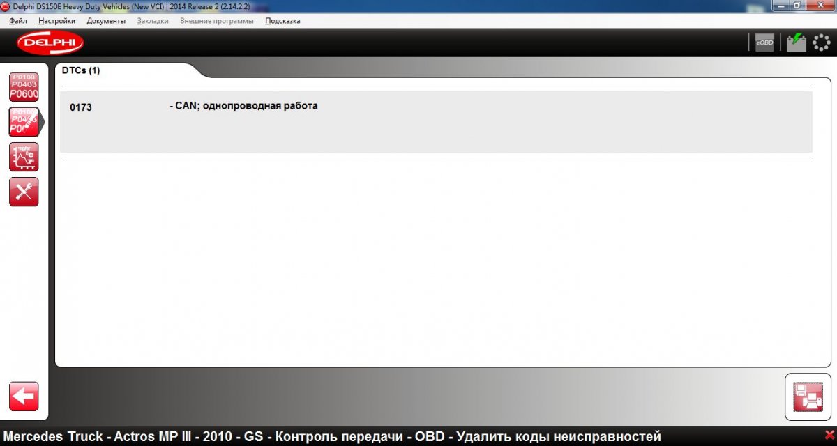

Блок управления коробкой передач eps 3  wabco 4213510820 чем подключиться на столе ?  Есть прога вабко по К линии ,но там номера с 446-не подключается. Пробовал на прямую автокомом-не отвечает,хотя на машине на связь коробка выходит.  Может на авто диагностика проходит по кану через FR и далее панель приборов по К линии? На 2 Актрос нет схемы линий связи.

Блок перестал выходить на связь после замены аккумуляторов ,и на панели приборов тоже пропал.Все плюсы-минусы есть,запрос по к линии тоже шел-это на машине. Подключил блок на столе-на кан прет низкочастотный сигнал,думал можно подключить диагностику на прямую по к линии-ответа нет. Водила говорит так коробка и вырубалась-мы клеммой пощелкаем,раз включится и так все хуже и хуже. А зачем тогда на 10 ногу маленького разьема приходит с приборки к линия?

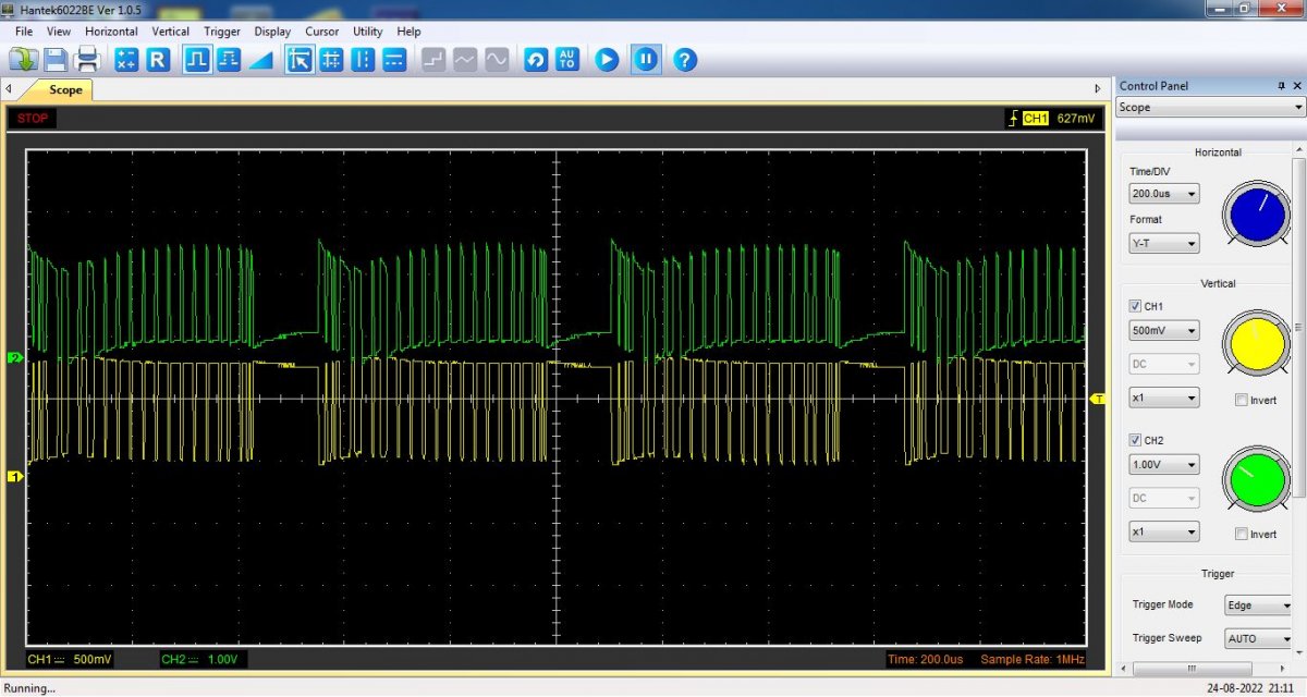

Вот пример-мужик ремонтирует блок и после снимает осциллограмму-четкий сигнал на шине.А у меня прет квадратный сигнал,примерно 50гц

Проводка в порядке,блок уже разобрал,отчистил от силикона. Большое подозрение на кан трансивер wcla-caa 8945126584 -не могу найти на ее распин. Блок прислать проблема,так как живу на юге казахстана

Меня смущает 6 нога трансивера,на ней всегда 0 а идет она на 12 ногу проца. Может это сигнал ER -ошибка трансивера?

Подох трансивер,создал ему вручную условия на селекторе и шина заработала,правда в одном режиме. Теперь надо микруху заказывать.
