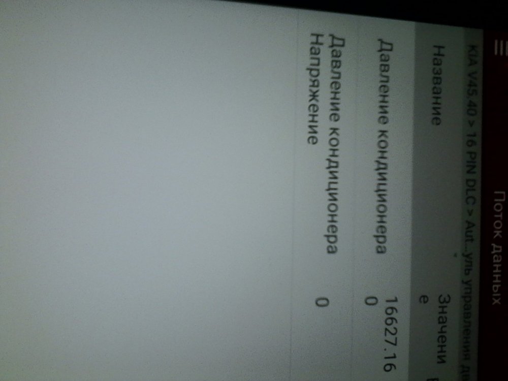

Сид 2015 1.6 ат  .кто сможет сделать virgen под привязку MEG17.9.13  .замена эбу  Пин код есть . Есть полный фулл 2 блоков еепром пин коды тоже.Ситуация следующяя в старом блок постоянно висит давление кондиционера 16.6 атм даже при снятом датчике. понимаю что эти данные лежат в еппроме сделать не получаеться. На другом блоке все отлично но привязять не получаеться иммо офф не хочеться делать

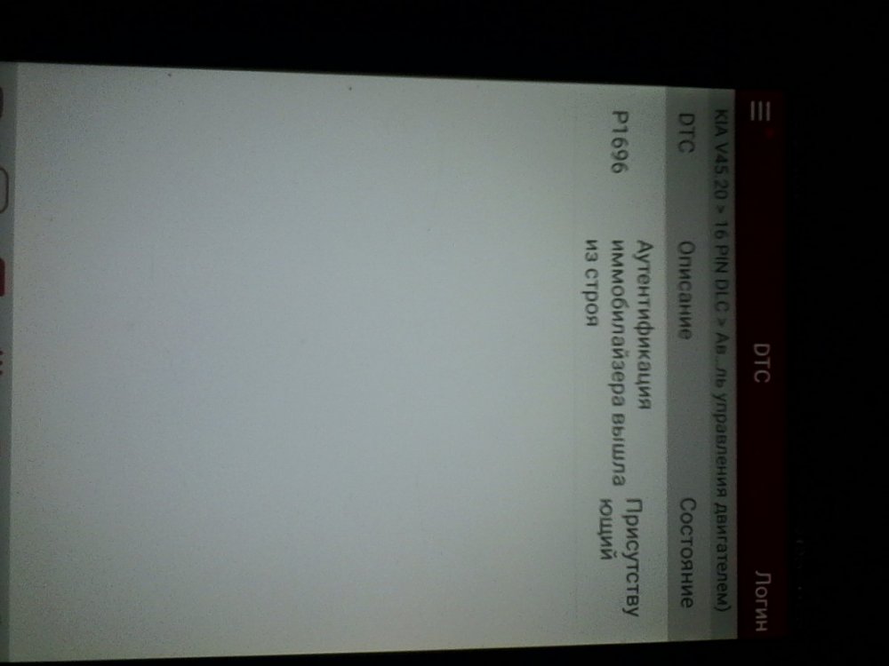

было сделано. блок с разборки подключаю давление кондиционера в параметрах 7.5 при любом действии с ключами запись обучение давление в параметрах сразу 16.6 атм. Без  иммо тоже самое на столе таже самое .Заливался дамп по нейтрализацию блока также становиться 16.6
У кого есть мысли пните в нужном направлении это на двух блоках  клонировал также

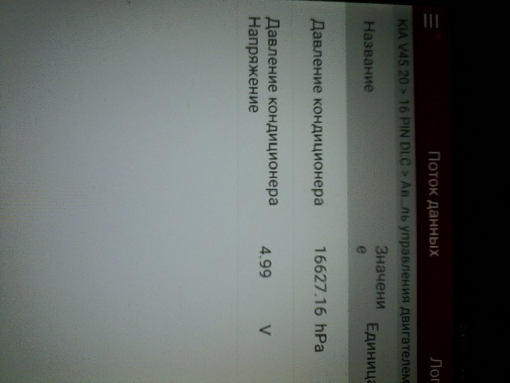

АЦП датчика давления какое напряжение показывает и фактическое напряжение датчика давления какое
Нет в ипроме ни каких данных калибровки или чего то подобного если датчик физически подключен к эбу - это просто вход ацп. А вот настройка векторов или портов лежит во флеше в самом низу в этом трикоре
А вот как раз отсутствие или присутствие другого типа "кондиционера" например передающего по кану давление хладогента может дать те самые ff (предельное давление) но тогда блок должен жаловаться на отсутствие оного
И да, проверить очень просто - залей в ипром FF и если блок продолжит выходить на связь то в ипроме может быть только признак наличия\типа кондея и больше ни чего и влиять на показания ацп ипром не может
Сам датчик давления показывает правильно снятый 0 V одетый 1.6 v  с утра нагреется машина 1.8v
Самое то интересное что это произошло на ходу блок эбу родной как только что начинаешь делать с ключами сразу 16.6 в показателях

напряжение датчика гуд.смотрю флэш где может сидеть эти данные
сток заливаешь все ровно висит 16.6
