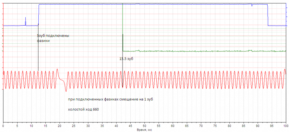

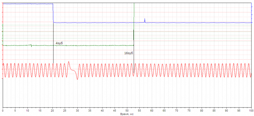

3. При снятии осциллограммы . 1 При отключенных фазиках (сняты фишки с клапанов) осциллограмма соответствует стандарту. Метки на 4 и 16 зуб (точнее 16.5).  2.. При подключенных фазиках идет смещение на зуб. то есть становятся 5 и 15.5 зуб...... Вопрос . А должно бы или нет. Я хз. Мне кажется не должно.  Мне кажется при включенных фазиках должно быть как раз на 4 и 16 зуб
Соответственно возникает вопрос. Правильно ли собраны фазики. Как их правильно ставить. Надо ли их заряжать разряжать.   Нужно мнение мотористов знакомых 100 процентов с этими двигателями.
Андрей хоть и классный моторист но может быть есть какие то ньюансы которые он мог не учесть
А так по диагностике. Клапана срабатывают но создается впечатление что они уже заряжены на опережение. Хотя по меткам все великолепно  И получается что дальше фазик крутить не куда
И как раз смещение на зуб (с фазиком и без) может и дают ту фразу при проверке фазиков (не выполнены условия)))
В общем ребята. У кого есть осцилки с таким мотором выложите сюда
с подключенными фазиками и без.
Выкладываю свои
А так же расскажите как ставить фазики  Если есть какой то ньюанс

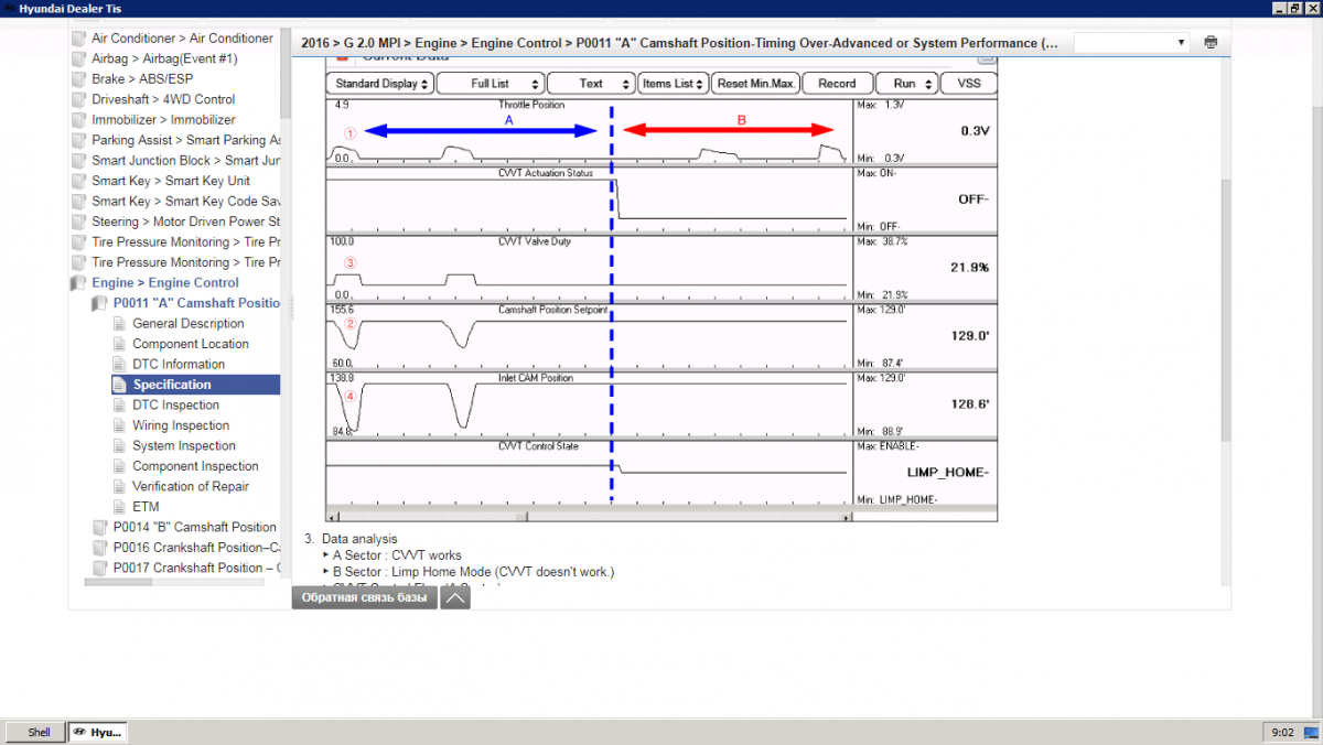

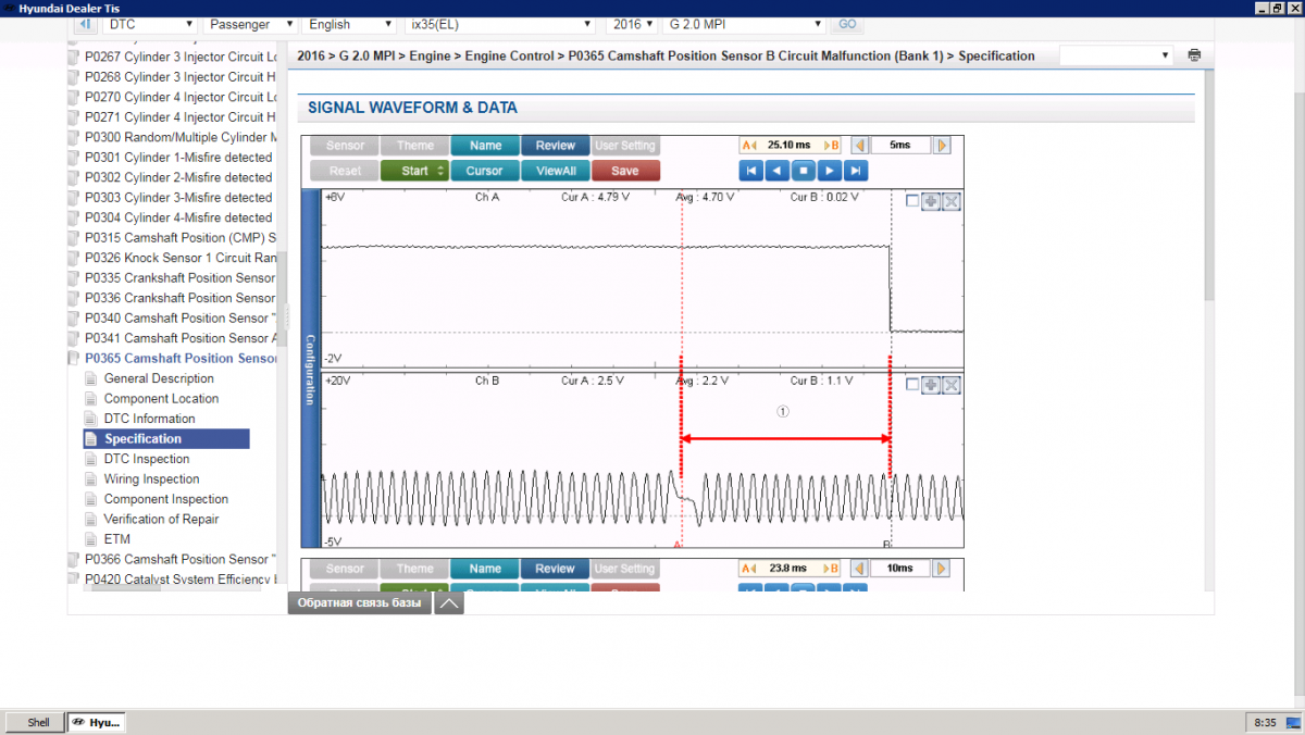

По впуску отклонение на 1 зуб

Вот и я про это. Чтобы фазы заработали, должны быть соблюдены какие то условия, которые должен увидеть ЭБУ. Тогда в параметрах работающего на холостых оборотах мотора состояние CVVT будет иметь статус Включить, а контроллеры CVVT будут в состоянии ВКЛ. Какой параметр, какое условие не устраивает ЭБУ, чтобы перейти из состояния Активно в состояние Включить?
Изменено пользователем Спасатель
2 часа назад, x1307 сказал:
На картинке с Драйв 2 совсем другое количество звеньев между мечеными....
Там и цепь другая, роликовая. У меня пластинчатая. К тому же, у меня как на фото, кроме меток для установки цепи есть риски между шестернями , по оси валов. Трудно промахнуться

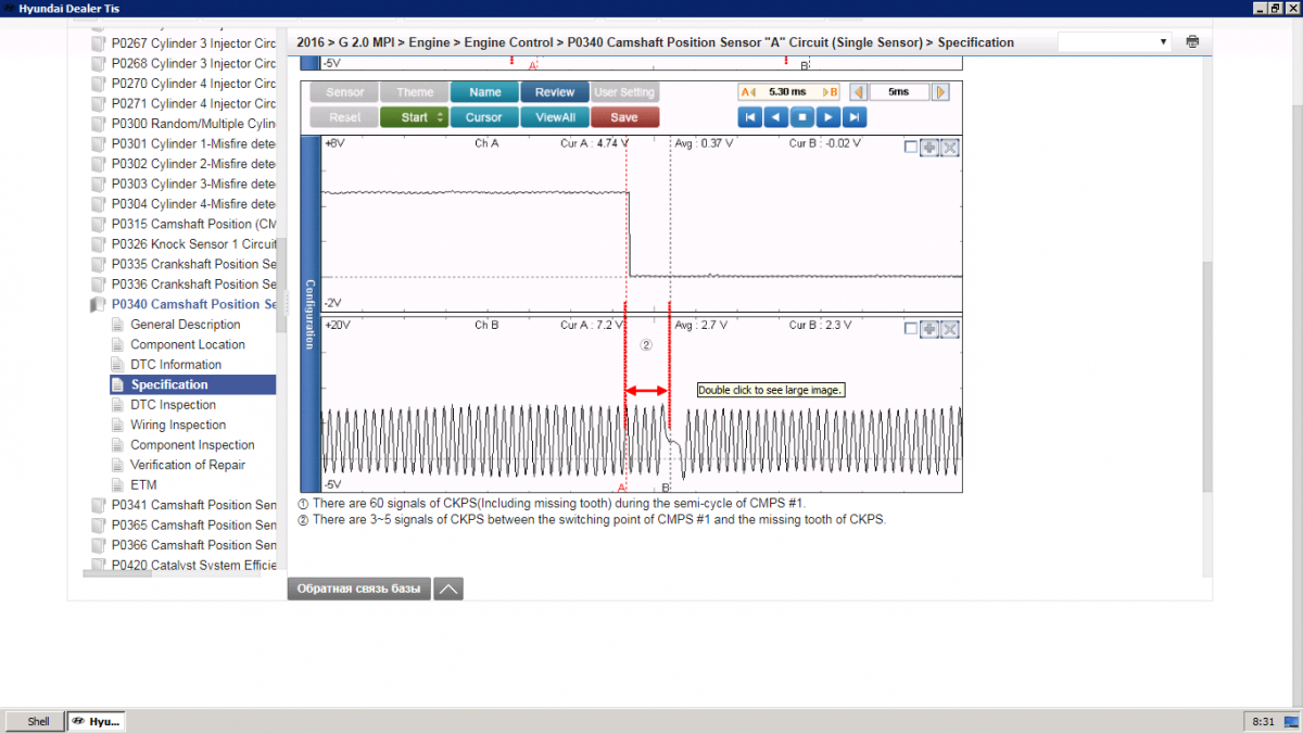

Думаю ответ в осцилках. Там видно расхождение. Пока в допуск не попадет  ничего не будет.
1 час назад, KYB1975 сказал:
Так там и цепь со звездочками другие. Не понятен итог к чему пришли. Из явного  только то что фазы ранние в пределах 6 град по распредвалу. Неисправность пишется при превышении 12 градусов отклонения. Дальше что?
Смущает то, что выпускной вал, уходит в опережение, при подключенных клапанах, но есть нюанс, у него базовое железное положение, это максимальное опережение.
Думаю что там есть своего рода адаптация. Некая точка отсчета которая компенсирует вытяжку цепи. В моем логе это 14% загрузки клапана. В логе изыскателя это 4% ( видно это минимально возможный уровень). Но блок точно знает  то что цепь может вытягиваться. А знает ли что может быть короче?
А адаптация тут при чем?
Мы же осцилом смотрим.
Физически, выпускной вал стоит в упоре, это максимальное опережение, но у него, приподключенных клапанах, уходит ещё на зуб в опережение.Куда?
Дальше упоров?
Вот это не понятно пока.
Фазы в плюс работают.
