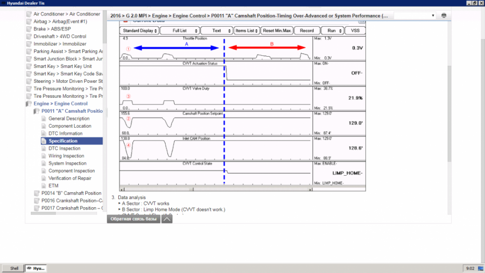

Впускной стоит в максимальном запаздывании, выпуск в максимальном опережении.Работают диаметрально противоположено.

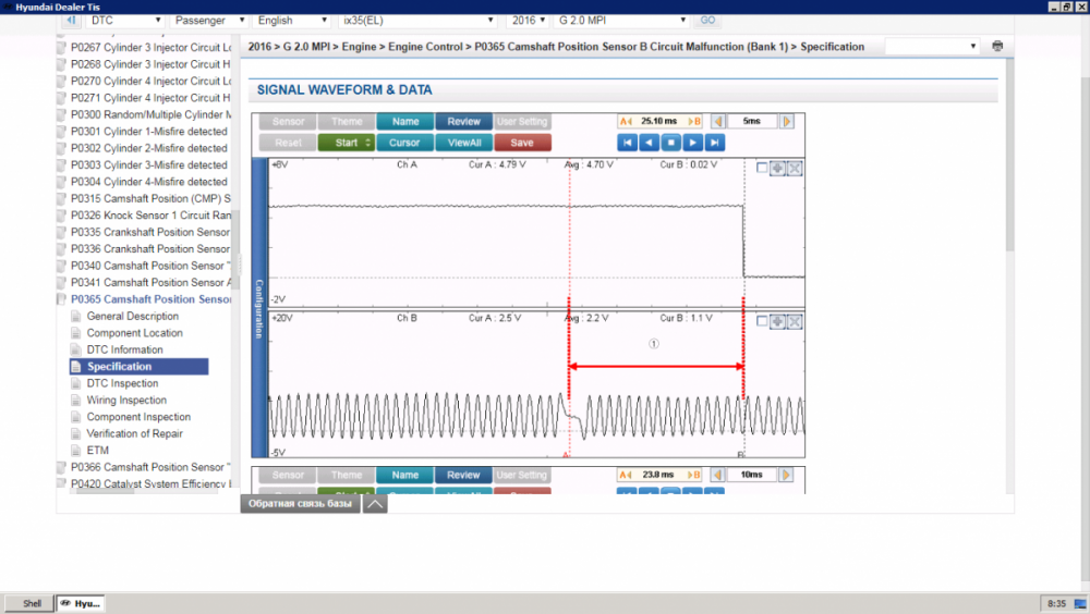

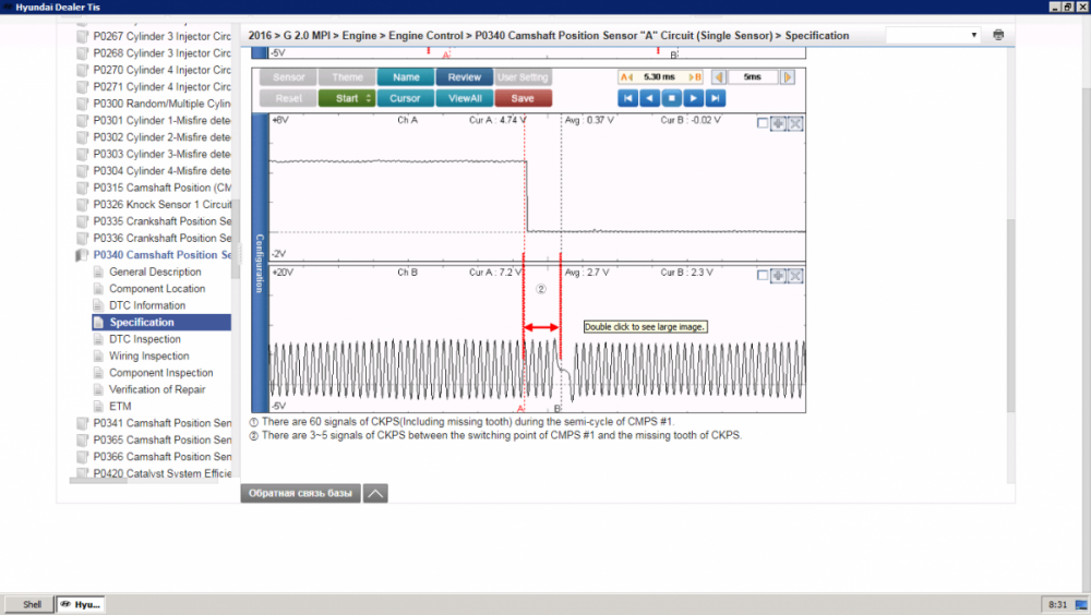

Если исходить из достоверности осцилки тогда проблема в муфте выпуска. Она стоит не в максимальном опережении.

Возвращаемся к осцилкам
