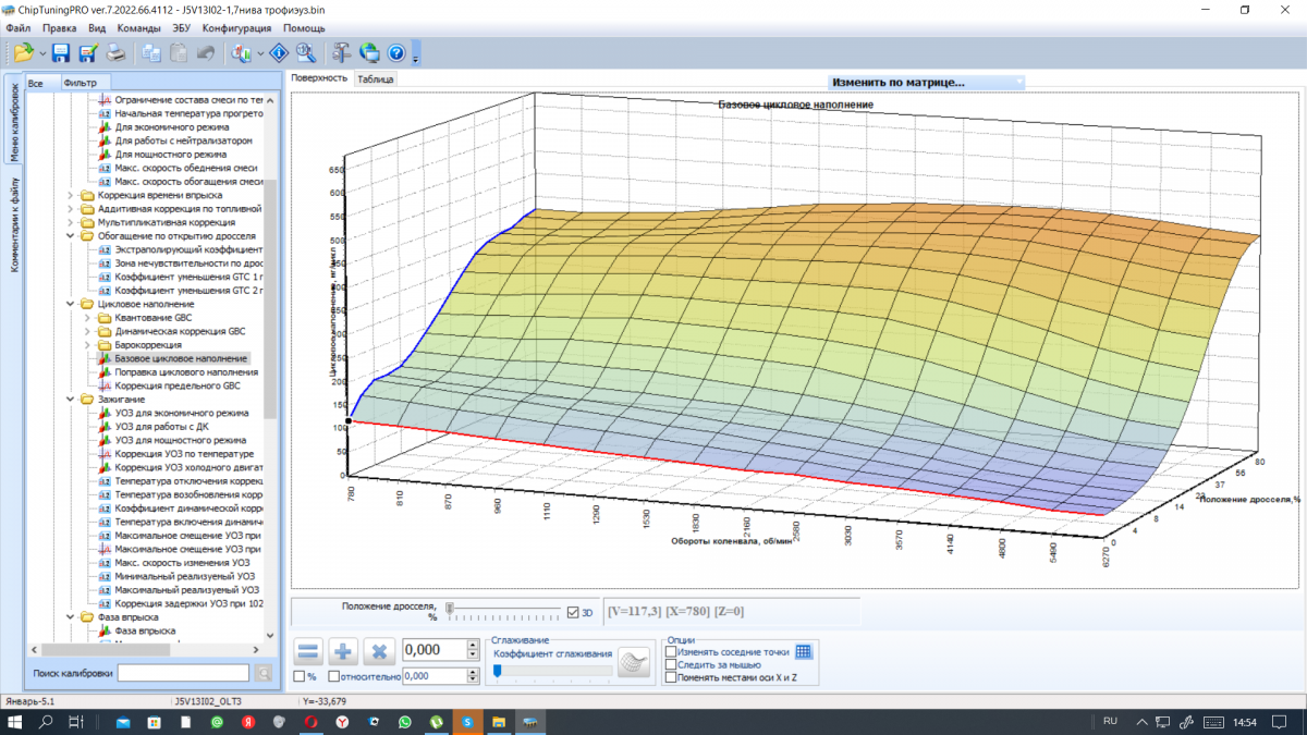

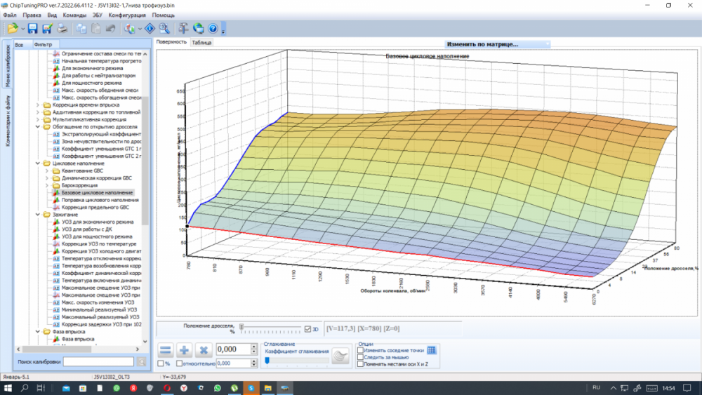

Сейчас залил очередную, наверное пятую, на ней  (тьфу 3 раза) вроде нормально. Так-то вроде выгоднее клиента в лес отправить, но, цсуко, азарт возыграл... Всякие Рх и Dx делал, там без косякофф ))
Edited by x1307
Была однажды такая беда...виновником оказался карлсон. Включался при включении зажигания на горячую (100С), давал помехи на дпкв. Был хаотичный впрыск и искра без прокрутки. Вычислили экранированием жестянкой дпкв)
2 часа назад, x1307 сказал:
Вроде как решилось прошивкой. По крайней мере заводится то с первого, то со второго раза теперь.
осталось совсем чуть чуть подобрать топливо подачу на пуске ))) софт какой сейчас стоит ?
