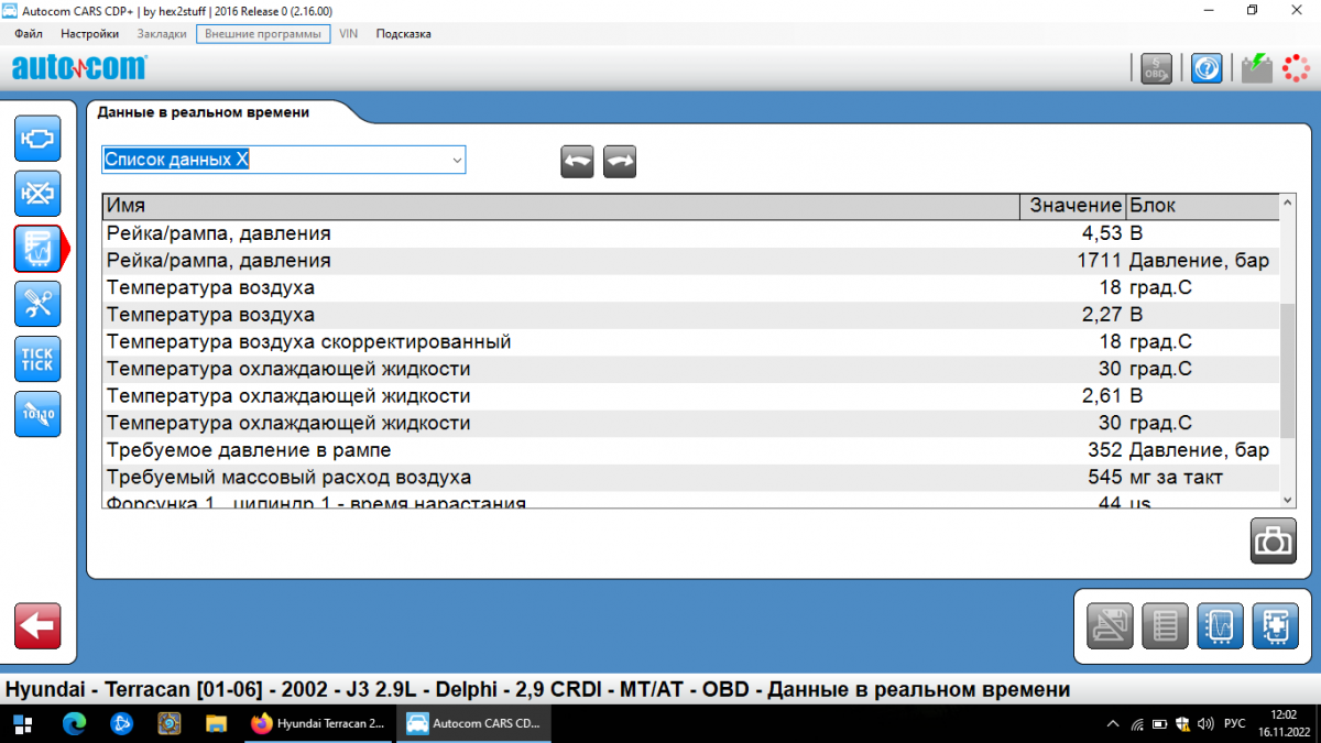

Опубликовано 15 ноября, 20223 г. comment_1276950 Приехал клиент машина троит, подключил сканер ошибка по первой форсунке, проверил питание и проверил на слив обратки все форсы, первая сливала напрямую просто, а остальные поменьше..... клиент сказал у него есть отремонтированная дома. Приехал на следующий день говорит нетроит но тяга плохая, глянул давление топлива а оно скачет от 150до450бар. Сказал давай снимай все форсунки и вези на ремонт, он пока был в ремонте ещё поменял регулятор давления топлива. После ремонта форсунок приехал, двигатель стучит, подключил сканер давление топлива 1800бар ошибки p0190-давление в рампе на верхнем пределе и p1120-Клапан регулирования давления в рампе -IMV, параметр на нижнем пределе и ошибка что форсунки непрописанны. скорее всего когда поменяли форсунки ему их сбросили ибо при диагностике номера форсунок были вообще другие. Форсунки я прописал ошибка ушла эта. Собственно уже всю голову сломал, машину заводиш питание на датчике давления 1секунду держитса гдето 0.45v и потом поднимаетса на 5v и соответственно давление поднимаетса до 1800 и мотор как будто хочет шмальнуть поршнями куданибуть) дмрв и мыл и отключал, эфекта нету. Ссылка на комментарий https://www.auto-bk.ru/forum/topic/101128-hyundai-terracan-29-%D0%B4%D0%B0%D0%B2%D0%BB%D0%B5%D0%BD%D0%B8%D0%B5-%D1%82%D0%BE%D0%BF%D0%BB%D0%B8%D0%B2%D0%B0-1800%D0%B1%D0%B0%D1%80/ Поделиться на другие сайты Поделиться Поделиться сообщением
Опубликовано 15 ноября, 20223 г. Автор comment_1276952 на холостых давление должно быть гдето 300bar и питание на датчике давления 0.50V Ссылка на комментарий https://www.auto-bk.ru/forum/topic/101128-hyundai-terracan-29-%D0%B4%D0%B0%D0%B2%D0%BB%D0%B5%D0%BD%D0%B8%D0%B5-%D1%82%D0%BE%D0%BF%D0%BB%D0%B8%D0%B2%D0%B0-1800%D0%B1%D0%B0%D1%80/#findComment-1276952 Поделиться на другие сайты Поделиться Поделиться сообщением

Опубликовано 16 ноября, 20223 г. comment_1276978 А что с управлением на клапане? Осцилка есть? Ссылка на комментарий https://www.auto-bk.ru/forum/topic/101128-hyundai-terracan-29-%D0%B4%D0%B0%D0%B2%D0%BB%D0%B5%D0%BD%D0%B8%D0%B5-%D1%82%D0%BE%D0%BF%D0%BB%D0%B8%D0%B2%D0%B0-1800%D0%B1%D0%B0%D1%80/#findComment-1276978 Поделиться на другие сайты Поделиться Поделиться сообщением
Опубликовано 16 ноября, 20223 г. comment_1276980 Там вариантов не много, стучит трещит , давление высокое! Дозатор на тнвд может парить ,открыт на всю заклинило если он нормально закрытый,или нет на него питания или он неисправен если он нормально открытый, так же датчик на рейке может китайский воткнули пока плясали было такое,или сам датчик кажет чепуху. Заданное давление с измеренным должно быть почти одинаково Ссылка на комментарий https://www.auto-bk.ru/forum/topic/101128-hyundai-terracan-29-%D0%B4%D0%B0%D0%B2%D0%BB%D0%B5%D0%BD%D0%B8%D0%B5-%D1%82%D0%BE%D0%BF%D0%BB%D0%B8%D0%B2%D0%B0-1800%D0%B1%D0%B0%D1%80/#findComment-1276980 Поделиться на другие сайты Поделиться Поделиться сообщением
Опубликовано 16 ноября, 20223 г. Автор comment_1276992 ну я и говорю на этот дозатор приходит почти 5v и он даёт максимальное давление топлива Ссылка на комментарий https://www.auto-bk.ru/forum/topic/101128-hyundai-terracan-29-%D0%B4%D0%B0%D0%B2%D0%BB%D0%B5%D0%BD%D0%B8%D0%B5-%D1%82%D0%BE%D0%BF%D0%BB%D0%B8%D0%B2%D0%B0-1800%D0%B1%D0%B0%D1%80/#findComment-1276992 Поделиться на другие сайты Поделиться Поделиться сообщением
Опубликовано 16 ноября, 20223 г. comment_1276998 Какие 5 вольт? питание 12. С датчиком температуры топлива не путаете? Смотрите схемы. Ссылка на комментарий https://www.auto-bk.ru/forum/topic/101128-hyundai-terracan-29-%D0%B4%D0%B0%D0%B2%D0%BB%D0%B5%D0%BD%D0%B8%D0%B5-%D1%82%D0%BE%D0%BF%D0%BB%D0%B8%D0%B2%D0%B0-1800%D0%B1%D0%B0%D1%80/#findComment-1276998 Поделиться на другие сайты Поделиться Поделиться сообщением
Опубликовано 16 ноября, 20223 г. Автор comment_1277000 не путаю там питание для 300бар должно быть 0.5v гдето Ссылка на комментарий https://www.auto-bk.ru/forum/topic/101128-hyundai-terracan-29-%D0%B4%D0%B0%D0%B2%D0%BB%D0%B5%D0%BD%D0%B8%D0%B5-%D1%82%D0%BE%D0%BF%D0%BB%D0%B8%D0%B2%D0%B0-1800%D0%B1%D0%B0%D1%80/#findComment-1277000 Поделиться на другие сайты Поделиться Поделиться сообщением
Опубликовано 16 ноября, 20223 г. comment_1277001 Это сигнальный выход датчика давления или соленоид управления давлением.? У вас похоже нет управления соленоидом, то же результат будет при снятом разъеме. В чем проблема сесть осцилом на регулятор давления и посмотреть шим сигнал? Ссылка на комментарий https://www.auto-bk.ru/forum/topic/101128-hyundai-terracan-29-%D0%B4%D0%B0%D0%B2%D0%BB%D0%B5%D0%BD%D0%B8%D0%B5-%D1%82%D0%BE%D0%BF%D0%BB%D0%B8%D0%B2%D0%B0-1800%D0%B1%D0%B0%D1%80/#findComment-1277001 Поделиться на другие сайты Поделиться Поделиться сообщением
