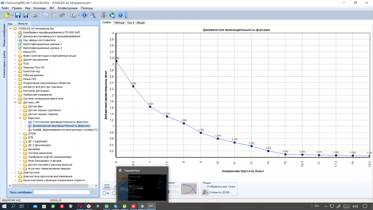

  • есть динамическая производительность форсунки  , которая при пониженном напряжении питания увеличивает впрыск , так вот смотрите логе -я увидел время впрыска зашкаливает ,  и естественно все заливаетс
15 часов назад, AliBaba сказал:
--Аккумулятор ниже 10,2 не просаживается по логу но пару раз было 9,8. Утром на сигналке 12,47В-показывает правильно пока нет нагрузки-проверял. Но надо еще глянуть какое напряжение воспринимает ЭБУ-бывает у него оно на 0,5-1В ниже реального(что бы знать что та
есть динамическая производительность форсунки  , которая при пониженном напряжении питания увеличивает впрыск , так вот смотрите логе -я увидел время впрыска зашкаливает ,  и естественно все заливается ,  попробуйте заводить с педалью - тем самым обеспечите для воспламенения  горючею смесь , ну и угол зажигания у вас при пуске минус 5 гр  или поправить прошивку  увеличив положение дз при пуске .

вы подобрали топливовоздушную смесь для горения  - ,так как форсы лили при пуске от падения напряжения , вот и все чудо )

И форсунка же просто обычный клапан(не пропорциональный). Как она может больше или меньше лить при провале напряжения? Д.быть просто время включения.

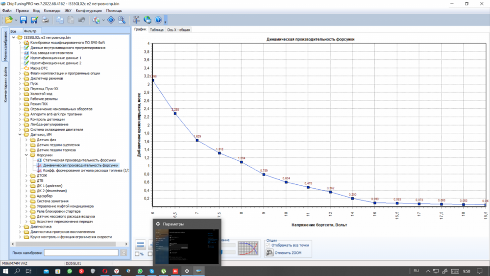

щас скрин дам для понимания, почему она льет
Изменено пользователем тас
Понимание понятно. Но теперь физически это про что?  При провале насос меньше давление создает или она медленнее открывается?

1 час назад, AliBaba сказал:
это про то ,что при просадке напряжения к основному времени впрыска добавляется дополнительное
Да, это так в мозгах зашито.

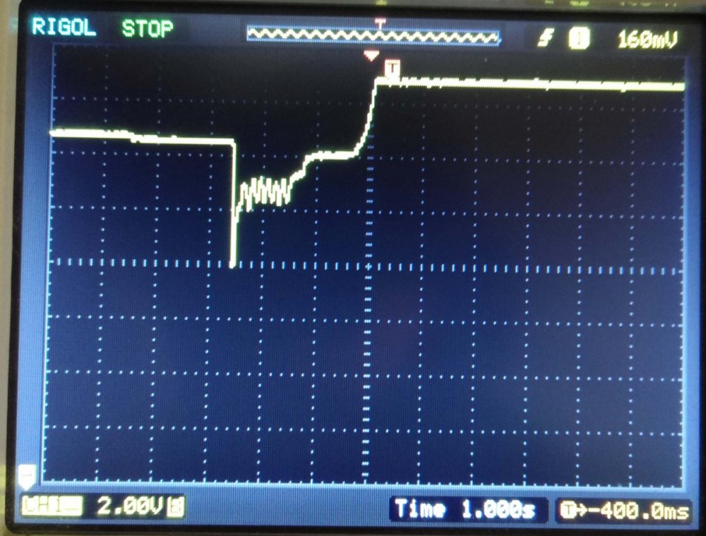

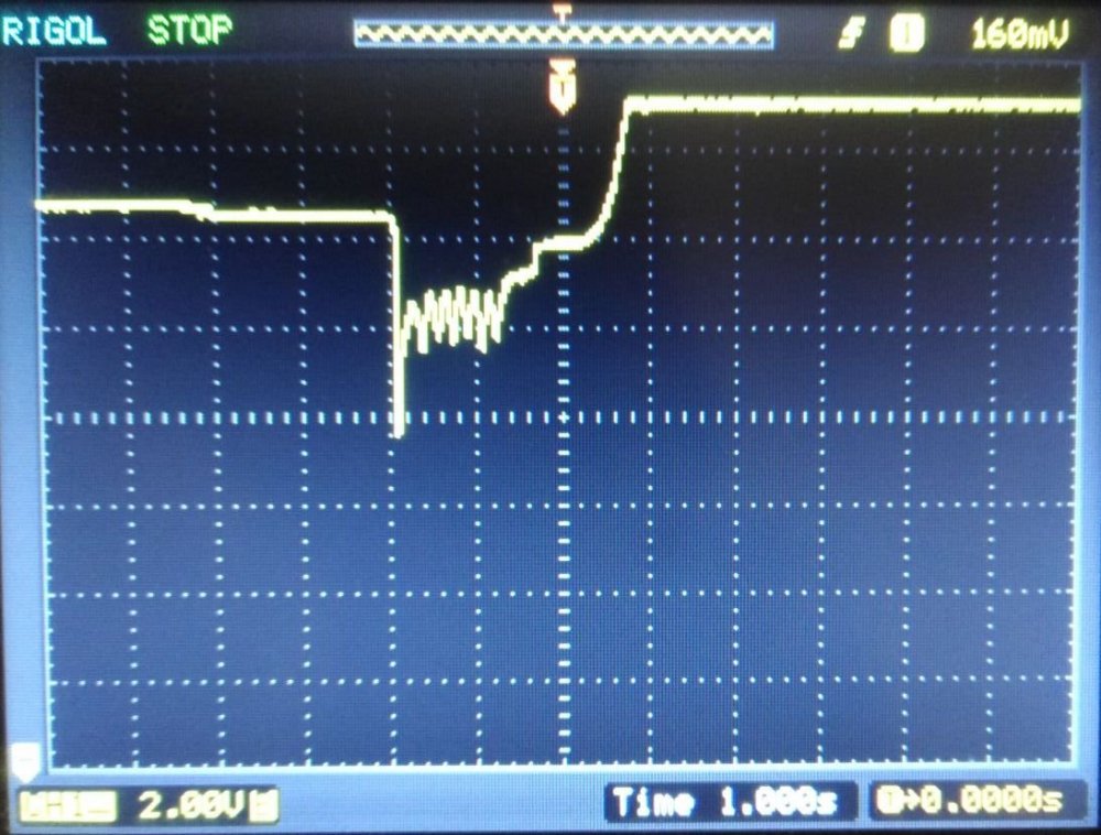

Двс около минус 7 градусов. Аккумулятор теплый. Тест  вилкой . Эдс 12,7В, на вилке после 5 сек 11,1В
Есть провал на старте но очень короткий. Может и норм.
Аккум который стоял перед заменой на теплый: при минус 10 градусов 12,7В и на вилке на 8 секунде 10,8В
На нем дрын дрын в начале старта утром было.
