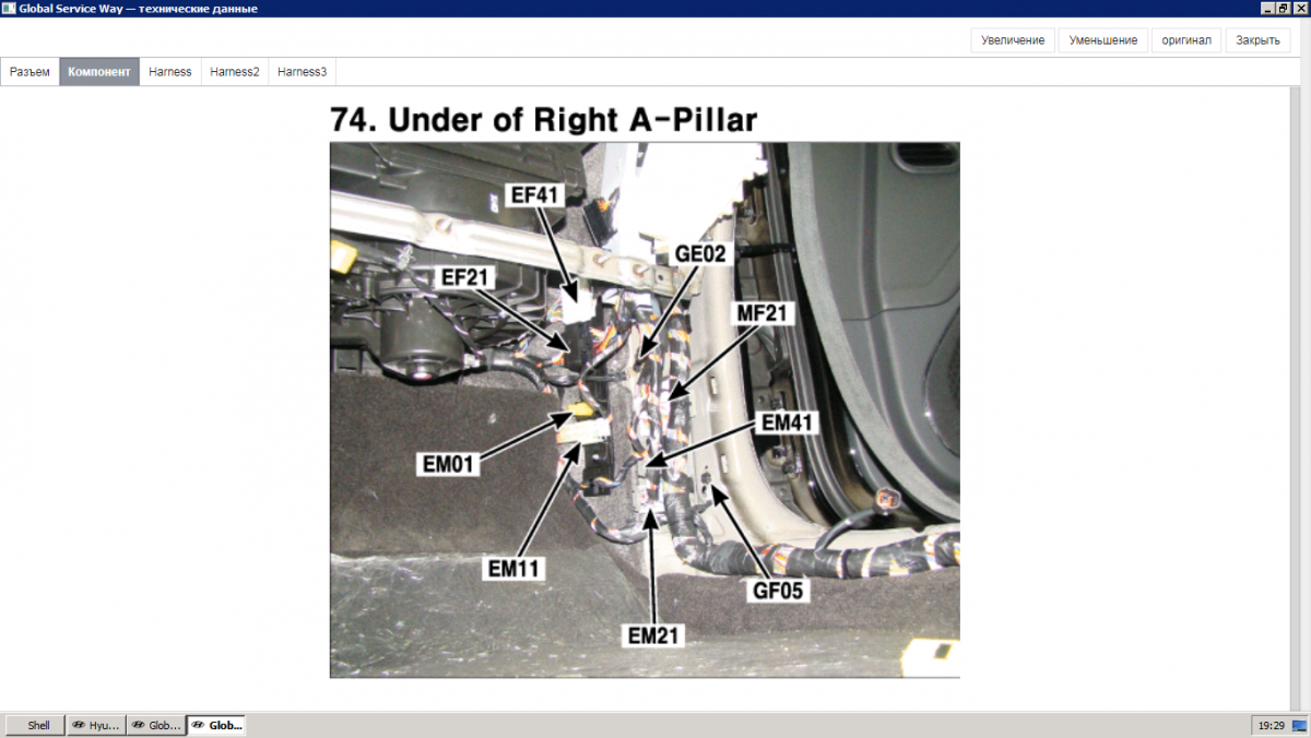

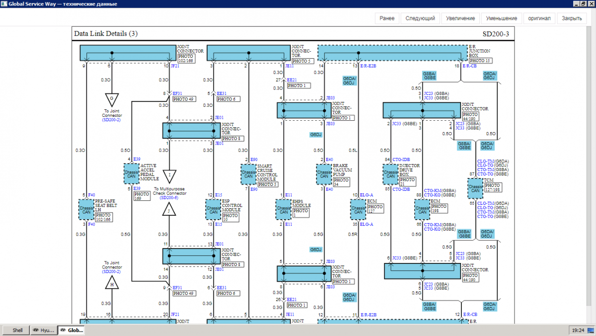

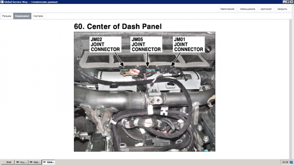

Опубликовано 16 февраля, 20233 г. Всем здравствуйте, у кого есть доступ к gds подскажите пожалуйста где заходит в салон высокоскоростная шина с эбу двигателя, акпп esp. У меня моторный Delphi mt86 с 10 и 35 контакта (10high 35 low.) не звонится на разъём диагностики в 6 и14 соответственно. В это время акпп и двс не не связи. Горит гирлянда на щитке. Я провода прокинул до обд, все заработало. Гирлянда потухла. Все на связи. Интересует где провода шины заходят в салон? С моторного до распределительной коробки справа в подкапотном пространстве шина приходит, под правое переднее колесо в стыковочный разъём приходит, под бампер под радиатором тоже. Не пойму как и где она заходит в салон. Вот вин машины — KMHGH41DBEU071469. Заранее благодарю.
Опубликовано 16 февраля, 20233 г. Автор Спасибо, часть разъемов проверил. Если будет ещё чудить с моей прокинутой проводкой буду дальше потрошить. Кик панели все проверил - там все чисто.
