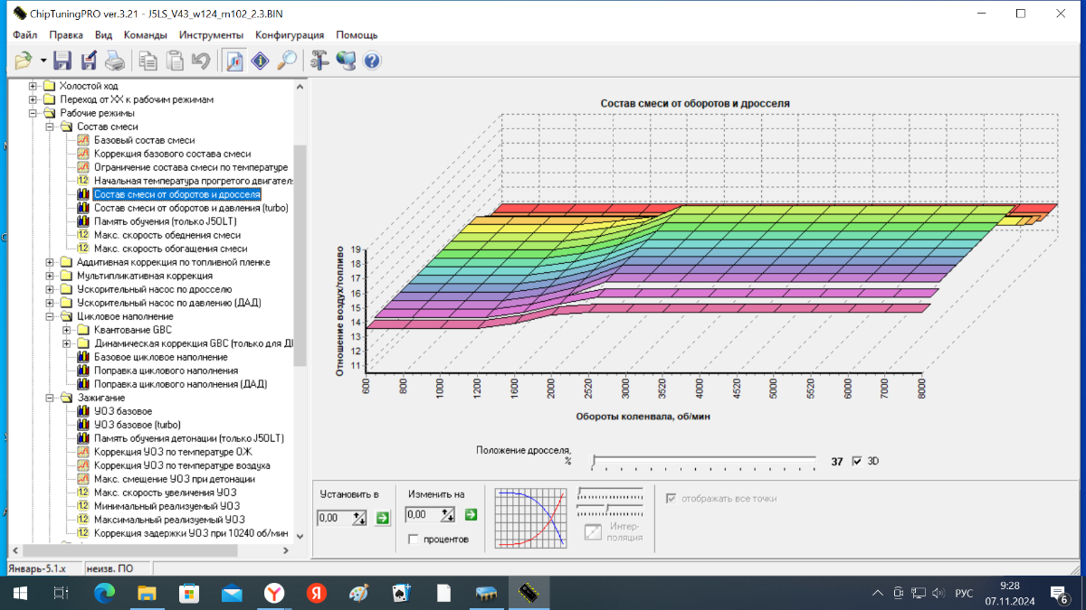

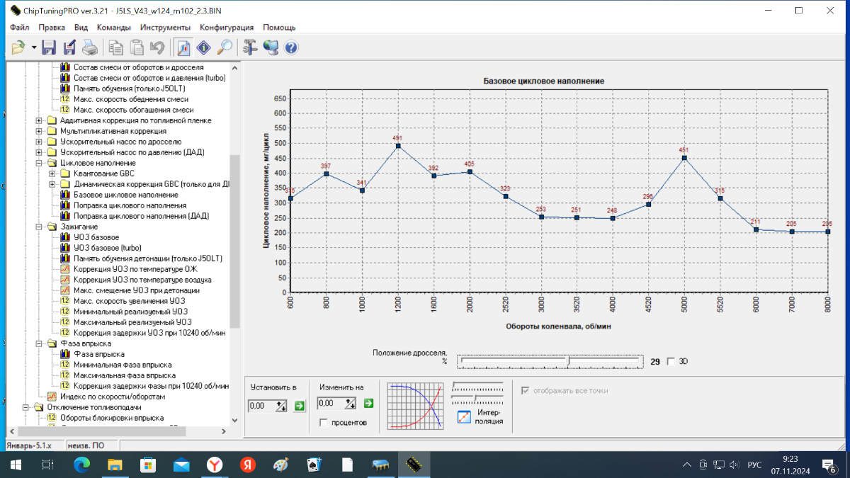

Опубликовано 4 декабря, 20241 г. Автор comment_1300081 В 07.11.2024 в 09:57, тас сказал: показатель для анализа , это приведение заданных смесей к реально отработанным А этого вами не выполнено - э отчего же можно и посмотреть , только без обозначенного выше никак . посмотрел прошивку , вопрос какие стоят форсунки и давление создаваемое насосом ? судя по бцн видно что каталось шдк , но сглаживать не додумались ,а потом снова катать ,сглаживать ,снова катать и так до тех пор , пака таблица бцн не станет изменяться ю по скрину видно что разгоне есть провалы А при постоянном дросселе едет более менее судя по тому что статика на обогащение . то заданные бедные смеси - не такие уж бедные в реалии - короче не все сделано как нужно -имхо Также если ЭТО БУДЕТ ВАЖНО, дк ставился у меня в позицию для ДК-2, т.к. место под ДК1 было заварено и не было желания что то менять. По итогу оказалось что катализатор стоял на выходе из выпускного коллектора между ним и ДК2. Вчера вырезал каты, выхлоп задышал... Видимо чиптюнер тогда не подумал что может быть катализатор стоять в выхлопе, задний вырезан давным давно был прошлыми хозами, а передние забыли или не знали.. Ссылка на комментарий https://www.auto-bk.ru/forum/topic/103121-%D0%BD%D1%83%D0%B6%D0%BD%D0%B0-%D0%BF%D1%80%D0%BE%D1%88%D0%B8%D0%B2%D0%BA%D0%B0-%D1%8F%D0%BD%D0%B2%D0%B0%D1%80%D1%8C-51-41-%D0%BD%D0%B0-m102-20/page/2/#findComment-1300081 Поделиться на другие сайты Поделиться Поделиться сообщением
