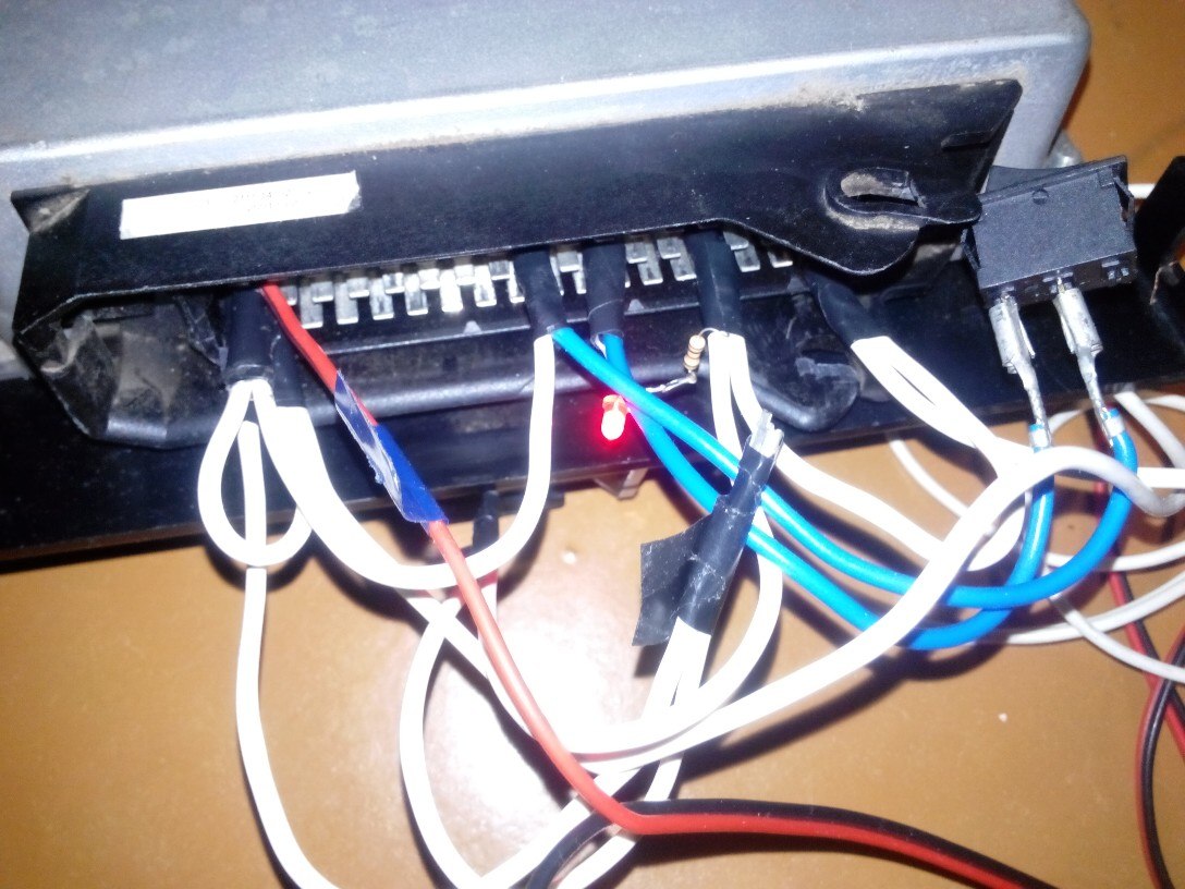

Здравствуйте.
Машинка ВАЗ-11.
ЭБУ на столе на нем маленькая наклеечка " 5.4 2111-141020-72". Подключил плюс на 18 и 37, на 27 через выключатель, 55 на мастерКИТ и к ноуту. Прошивку считать не смог, пишет нет ответа контроллера. Один раз подключился к диагностике
больше не подключается, нет ответа. Считать тоже - нет ответа.
Что делать?
Что делать?
47 контакт ЭБУ - Разрешение программирования (+12В через резистор порядка 4КОм)

Пробовал, нет ответа контроллера.Хотя 47 нужна только при записи.Хочу нынешнюю прошивку сохранить на комп, а считать не могу

попробовал ChipLoader 1.97.7
"Ошибка при чтении данных из порта"
А земля на каких?

тока на 19.
Напругу до 14 поднимал - не помогло

Я на 2, 19 и 24 подаю обычно. Между 24 и 27 небольшой светодиод через резистор - контроль наличия напряжения в цепи и вкл зажигания.
Сейчас тоже подключался. Сначала ошибка, потом нормально.

2,19,24 - связать и посадить на минус БП ?

Так точно. У меня зато не получается войти в режим диагностики в CombiLoader, точнее, чтения из блока не происходит.
Вот у меня так сделано

ни комбилоадер ни чиплоадер "нет связи с блоком"

Можно попробовать скорость обмена поменять...
Ещё иногда срабатывает: выкл питания, вкл питания, вкл зажигания и сразу же соединение через программу.

Пробовал уже. Январь кстати так и подключал (вкл зажигание и сразу чтение)
Изначально ведь скотина подключился! Сейчас то что случилось?

подтяжка питания 5в-12в в комбике офф само все выбирается,изучайте к-лайн адаптер и его разновидности и все получится...

А конкретнее? Не пойму что Вы имеете в виду.
