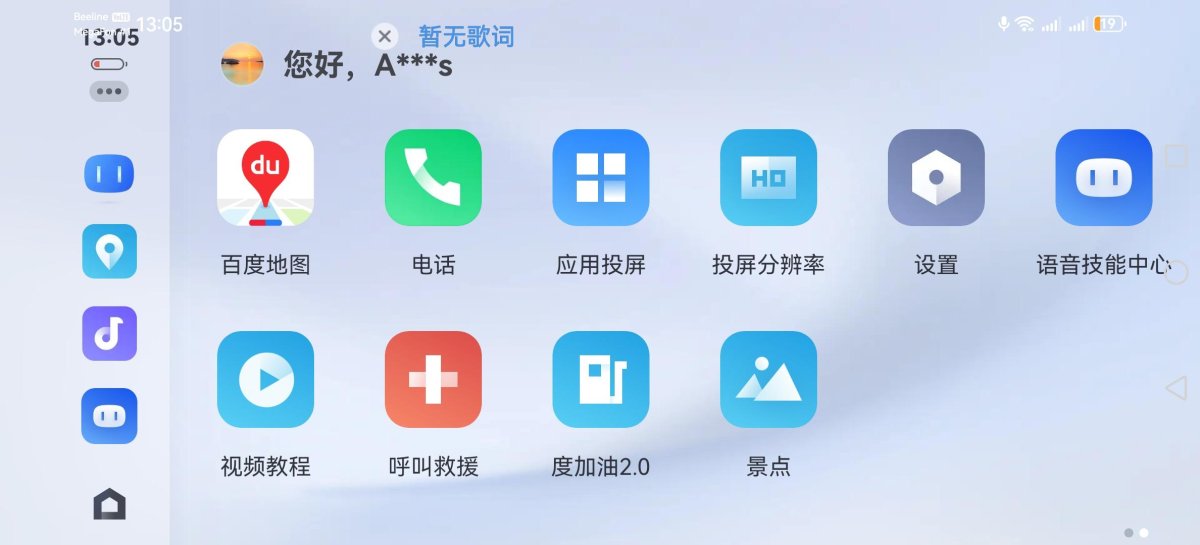

на андроид телефонах отлично работает Baidu CarLife.
я другу настраивал, полная зеркалка получилась, алиса, навигатор, яндекс музыка и т.д.
CarLife пример установки приложений описан на драйве https://www.drive2.ru/l/664957420639884546/

и на телефоне зеркало ГУ, можно с телефона управлять ГУ.

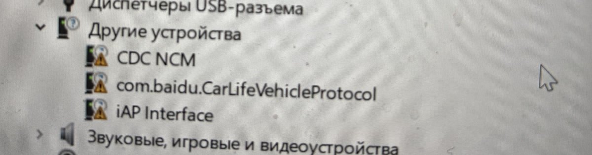

тоже об этом думал)) (как раз искал VPN с Китаем)),,,, самое интересное, если подключаю голову к ноуту через кабель type-c <-> type-c - ничего не происходит, если через кабель type-c <-> usb-a - то ноут видит 3 устройства (надо тока драйвера на них подобрать).
В планах:
  1. попробовать найти дрова на эти три устройства и попытаться повторно через провод type-c <-> usb-a
  2. либо найти какой нить роутер на 12в, чтоб объединить ноут и голову в одной сети (домашний, к которому подключал, он на 10-м этаже,,, мб. из-за этого ноут не видел голову)

Дровишки стандартные adb, просто их в ручную установить, если автоматом не лезут.

Попробовал через проводок, в диспетчере появляются три неизвестных устройства:
Поиск по vid/pid особо толку не принес, нашел только какие то дрова от леново, при установке которых два верхних устройства устанавливаются, одно так и остается неопределенным

ставил дрова отсюда https://adb.clockworkmod.com/ потом пытался каждому неопознанному устройству, указать папку, куда все установилось - ни фига не выходит(((
попробовал по этому мануалу https://habr.com/ru/articles/205572/ с добавлением в android_winusb.inf vid/pid этих трех устройств - тоже не выходит((

драйвера с офф сайта андроид качал, драйвер выбрать из списка в ручную, а не поиск автоматически.
vid, pid не помню, хотя помню что срисовывал их, может где то остались в записях.

Это отсюда https://developer.android.com/studio/run/win-usb?hl=ru? Пробовал скачать ...USB Google (ZIP) и при обновлении драйверов указать на скачанный/разархивированный архив,, чет не пошло((,,, попробую еще раз, в т.ч. через Android SDK Manager ))),,, засада в том, что батарея слабая, немного поковырялся и просит зарядку))
