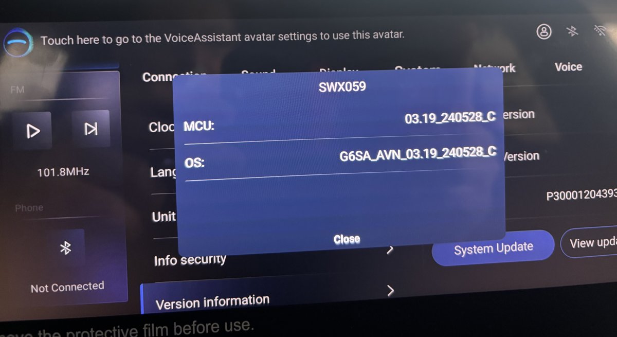

В 07.11.2025 в 19:37, mikk1234 сказал:
не не не))) Авто новое, 06.2025 г.в., ГУ с прошивкой swx059 как понимаю с завода, есть скрытое меню с активацией ADB (без активации там АДБ, ноут никак не реагирует на подключение проводом к ГУ, после активации АДБ, в диспетчере устройств появляются три неизвестных устройства)
Так же есть пункт про обновление прошивки.
При downgrade ШГУ в этом меню, надо какие то пункты отмечать/снимать отметки?

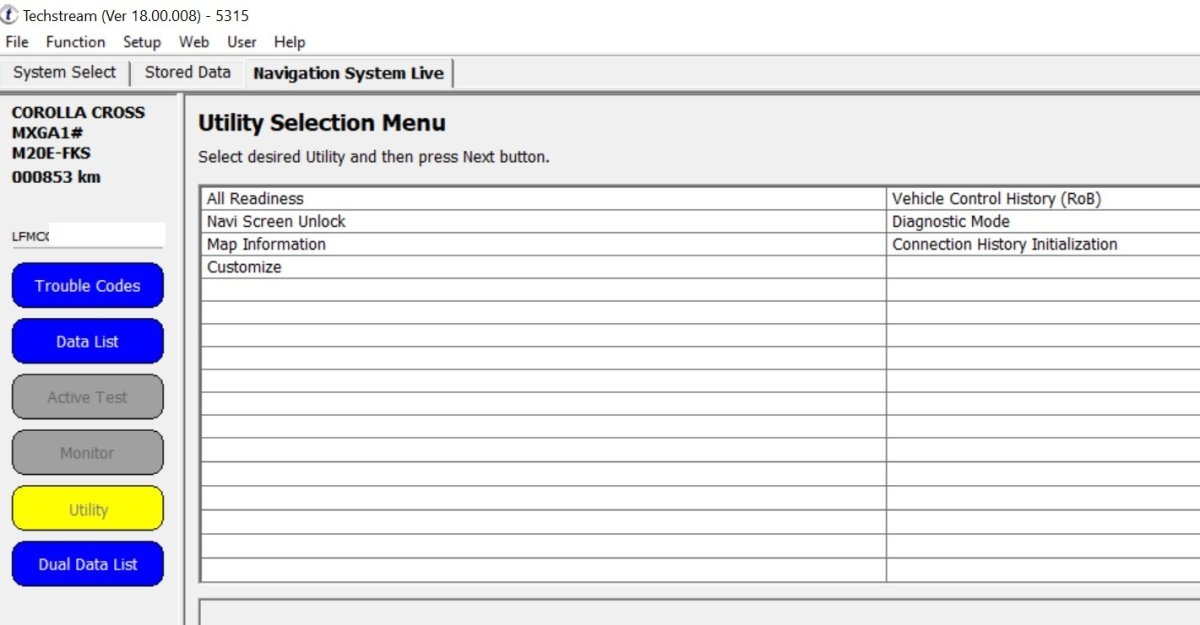

В 08.11.2025 в 17:03, mikk1234 сказал:
Подключил techstream, блок навигации отвечает - ошибок нет. НО появилась ошибка по блоку телематики (нет связи).
Что то можно сделать?
Я бы попробовал отправить по кан шине команду сброс всех данных у нави, возможно бы система перезапустилась.
В techstream такой комманды не нашел((
CMD CAN BUS:
WriteBytes :: 00 00 07 D0 31 01 11 09 00 reset all data Navi
ReadBytes :: 00 00 07 D8 71 01 11 09
WriteBytes :: 00 00 07 D0 31 01 11 11 00 Reboot Navi
ReadBytes :: 00 00 07 D8 71 01 11 11
Очч похоже на команды modbus/rs485,,но блин как отправить это через techstream? или нужна какая то другая прога? Ткните пальчиком, где почитать, как отправлять пользовательские комманды))
А то я уже плюнул на эту балалайку, и присматририваю что то из кит ассортимента
Изменено пользователем mikk1234
ну конечно спец функций вы не найдете в techstream.
писать скрипт под J2534 или еще что-то для отправки команды через J2534 устройство и ему подобное.
Спасибо за разъяснение, правда яснее не стало)))
попробую поискать в интернете, как это делается))
C modbusom сталкиваюсь постоянно, а вот с can bus командами впервые
Здравствуйте. Подскажите может кто сталкивался rav4 2025 год китаец не получается зайти в инженерку. Нажимаю diagnosis Check ничего не происходит. IMG_9571.jpeg
спасибо за инфу но мимо. так и делал как в китаймануале, но когда нажимаешь diagnosis ничего далее не происходит2025-11-12_15-53-01.png
у вас случайно нет ссылки на боллее свежие мануалы? машина 6 месяца, может они что еще изменили по входу в инженерку
это все что в system могу посмотреть. (опять же в мануале которым вы поделились, написан быстро нажать 2раза на версию и будет доступна расширенная информация) так тож сделать не получается(IMG_9570.jpeg
похоже у вас не DesaySv.
а номер ГУ какой? на наклейке на штрих коде на дисплее приклеен?
и где же написано 2 раза то ткнуть?
там по русский написано цифрами - 10 раз пните ее быстро. (4、 连续点击以下红圈位置10次)
