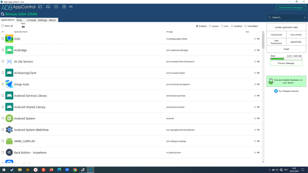

В 18.10.2025 в 10:39, ALEX сказал:
конечно по ADB, устанавливал приложения и в командной строке и через приложение ADB AppControl - Официальный сайт. Скачать бесплатно.
директории с приложениями для ручной установки:
/product/app/
/system/app/
/system/priv-app/
по русификации почитайте выше пользователь описал какие плюшки вы получаете от русификации)).
оставьте как есть, проекцию на экран с телефона сделайте и все.
appcontrol сообщает
List of devices attached
0000 offline
