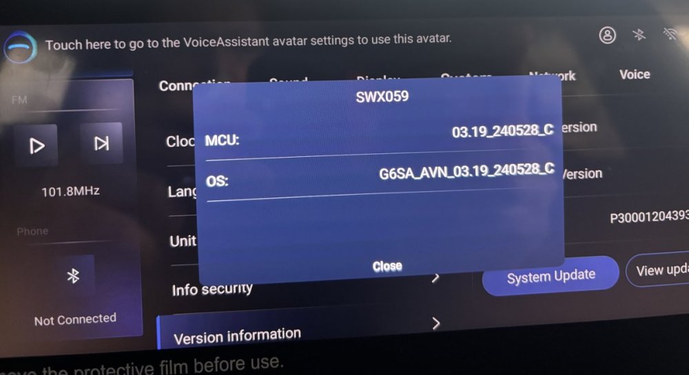

не не не))) Авто новое, 06.2025 г.в., ГУ с прошивкой swx059 как понимаю с завода, есть скрытое меню с активацией ADB (без активации там АДБ, ноут никак не реагирует на подключение проводом к ГУ, после активации АДБ, в диспетчере устройств появляются три неизвестных устройства)
Так же есть пункт про обновление прошивки.
При downgrade ШГУ в этом меню, надо какие то пункты отмечать/снимать отметки?

Попробовал обновить ШГУ swx059 на прошивку ниже (выше писали, что это можно).
Была SWX059_240528, обновлял (точнее понижал) на SWX058.6_230906.
Установка прошла нормально, потом экран потух и больше не включается. Ждал 1.5 часа, не выключал, потом выкл/вкл зажигания - эффекта 0, черный экран, даже не видно, что что-то запускается.
Подключил techstream, блок навигации отвечает - ошибок нет. НО появилась ошибка по блоку телематики (нет связи).
Что то можно сделать?
а в инструкции по обновлению же написано пункт 3:
不同车厂的软件不同,若升级错软件可能会直接导致黑屏无法开机需返厂重新
烧录,如果不确认机型与升级软件是否一致,升级前请联系客服热线确认:
